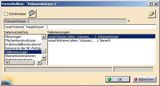

ich würde gerne in meiner Stückliste die Teilevolumina anzeigen lassen aber krieg das einfach nicht gebacken...
Also mehr als Copy --> Paste habe ich leider nicht erreicht, und die methode dauert zum einen lange zum aderen aktualisiert sich das gewicht nicht bei einer Änderung.
Bietet da Catia keine Standartmöglichkeit?
Danke vorab!

Hi Mörchen,
vielen Dank! Hab zwar gehofft dass es auch einfacher geht, da das für mich eine "Standartfunktion" ist die man in so ein Programm eigentlich implementieren sollte, aber es scheint zu funktionieren :-)
Besten Dank nochmal!

irgendwie hat bei mir nicht geklappt
was meinst du mit Smart Volume??wie bekomme ich das??

wenn du im Formeleditor die Formel eingibst, kannst du im Fenster im Datenverzeichnis unter Teilemessung die Syntax finden.
Mörchen

mit Masse in der Stückliste hat super geklappt    dank dir.
Aber mein Material (der ich suche)ist nicht in meinem Bibliothek. Wie kann ich Material in meinem Bibliothek rein bringen???
Danke für deine Hilfe

Du kannst die Materialbibliothek im Materialeditor öffnen und ein neues Material eingügen.
Vielleicht reicht es Dir ja auch, einen Parameter Typ "Dichte" (Density) zu erzeugen, den Wert manuell eintragen und damit das Gewicht per Formel errechnen zu lassen.
