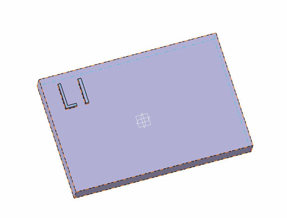

Ich möchte wie auf dem Bild zusehen meine Teile im 3D Beschriften. Wie kann ich im Catia V5 vorgehen. BZW wo gibt es im Sketcher ein Button für Beschrifftung.
Vielen Dank

den Butten gibt es nicht.
eine Möglichket ist es Text in einer Drawing zu erstellen, als DXF File speichern, wieder öffnen, die Ansicht kopieren und im 3D in einem Körper einfügen.
Das ergebnis ist eine Skizze mit Konturen.

oder schau mal hier:

oder hier
Kostet aber was.
