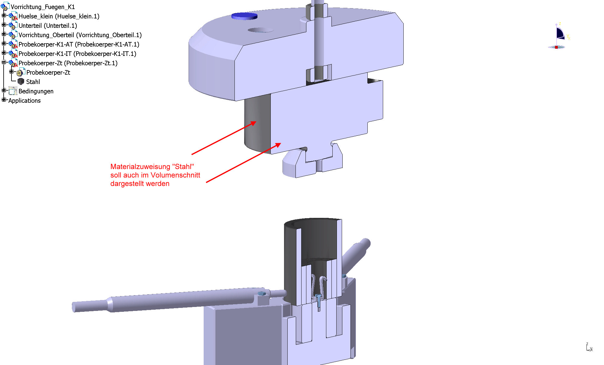

ich möchte meine Vorrichtung in der mitte schneiden und eine Hälfte davon als Volumen stehen lassen. Die Baugruppe besteht aus unterschiedlichen Materialien und dies soll auch im Schnitt dargestellt werden. Jedoch werden nur die Materialien an ihrer Oberfläche richtig dargestellt und nicht im Körperinneren, da serviert mir Catia das "Standart Grau" (siehe Assembly_Vorrichtung.jpg im Anhang).
Ich hatte es schon über Einstellungen in der Symbolgruppe "Anzeigemodus" und in der Schnittdefinition versucht, aber bisher leider ohne Erfolg.
Vielleicht kann mir jemand nen kleinen Tipp geben welche Einstellungen zutreffen sind um mein Problem zulösen.

Hallo SchrammiAJ,
als schnellen Trick würde ich die Teile einzeln im Part splitten. Da sollte die Materieldarstellung stimmen. Die Splitoperation könnte man nachher wieder löschen oder inaktivieren. Zur Erleichterung kann man das über einen Parameter steuert. (...Aktivität=true/false).
Ob es da eine "richtige" Vorgehensweise gibt, weiß ich nicht.

Die Funktion findest du im Assembly unter Einfügen -> Baugruppenkomponenten -> Trennen.
Dann die "Schnittebene" auswählen und die Teile wählen die geschnitten werden sollen.
Achtung dabei werden die Einzelteile direkt verändert. Also nachdem du die Screenshots (für Managerbilder) gemacht hast die Funktion wieder löschen oder inaktivieren.

versuchts doch der Einfachheit halber im assembly design mit Schnittebene einfügen. Ist ein Symbol wo eine Ebene eine Kugel scheidet. Jetzt kannst du x, y oder z als Ebene auswählen oder mit der Funktion "geometrical target" eine Linie/Körperkante auswählen die dann normal zur Schnittebene liegt. Einfach mal ein bischen rumspielen. Wenn du eine gelbe Ebene hast bleibt das ganz Modell eingeblendet und du
kannst die ebene mit einem Klick verschieben der Schnitt liegt dann im zweiten Fenster. Oder wenn du auf das Symbol mit dem roten U-Profil klickst schneidest du das Part an der ebene ab.

danke für den Tipp aber so hatte ich es schon versucht, jedoch mit dem Ergebnis wie im JPG oben.
Die Schnittflächen werden alle mit der selben Farbe ("GRAU" beim Volumenschnitt) versehen, auch wenn einzelne
Teile eigentlich die Farbe haben müssten, die ihnen durch die Materialzuweisung gegeben wurden.
Der Tipp den mit Bernd gegeben hat, funktionierte so am besten. Mein Problem ist damit beseitigt.
