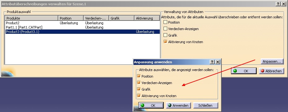

Kann ich eine teilweise überlastete Szene nachträglich in eine voll überlastete Szene umwandeln? Quasi, dass der aktuelle Zustand der teilweise überlasteten Szene "eingefroren" wird? In den Eigenschaften der Szene kann ich leider keine derartige Funktion finden.

erstellt am: 03. Sep. 2007 15:22    Editieren oder löschen Sie diesen Beitrag!  <-- editieren / zitieren -->   Antwort mit Zitat in Fett Antwort mit kursivem Zitat    Unities abgeben: 1 Unity (wenig hilfreich, aber dennoch)2 Unities3 Unities4 Unities5 Unities6 Unities7 Unities8 Unities9 Unities10 Unities Nur für steff 10 Unities + Antwort hilfreich
Hallo Clemens,
im Kontextmenü der Szene kann man im Überlastungsmodus "teilweise" mit "Überlastungsattribute verwalten" jederzeit bestimmen, was überlastet werden soll und was nicht.
Überlastungsmodi:
 Voll bedeutet: ändert sich in der Baugruppe eine Position, eine grafische Eigenschaft oder der Hide/Show-Zustand ändert sich in der Szene nichts. Die Szene ist hinsichtlich Position, Grafik, Sichtbarkeit und Aktivierung unabhängig.
 Teilweise bedeutet, dass die Abhängigkeit der Szene bezüglich Position, Grafik, Aktivierung und Verdecken/Anzeigen separat bestimmt werden kann.

erstellt am: 03. Sep. 2007 16:09    Editieren oder löschen Sie diesen Beitrag!  <-- editieren / zitieren -->   Antwort mit Zitat in Fett Antwort mit kursivem Zitat    Unities abgeben: 1 Unity (wenig hilfreich, aber dennoch)2 Unities3 Unities4 Unities5 Unities6 Unities7 Unities8 Unities9 Unities10 Unities Nur für steff 10 Unities + Antwort hilfreich
in dem Fenster für die Attributverwaltung kann man für jedes Teil einzeln die überlasteten Eigenschaften verwalten, je nachdem, welches selektiert ist.

erstellt am: 04. Sep. 2007 17:03    Editieren oder löschen Sie diesen Beitrag!  <-- editieren / zitieren -->   Antwort mit Zitat in Fett Antwort mit kursivem Zitat    Unities abgeben: 1 Unity (wenig hilfreich, aber dennoch)2 Unities3 Unities4 Unities5 Unities6 Unities7 Unities8 Unities9 Unities10 Unities Nur für steff 10 Unities + Antwort hilfreich
Hallo Mörchen,
ich hab nun für die teilweise überlastete Szene alle Überlastungsattribute gesetzt und nun verhält sie sich wie eine voll überlastete Szene. Das Icon wird zwar nicht geändert (voll/teilweise überl. Szene unterscheiden sich da etwas), aber der Effekt scheint der gleiche zu sein.
