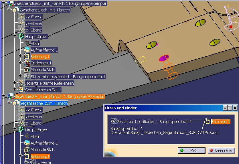

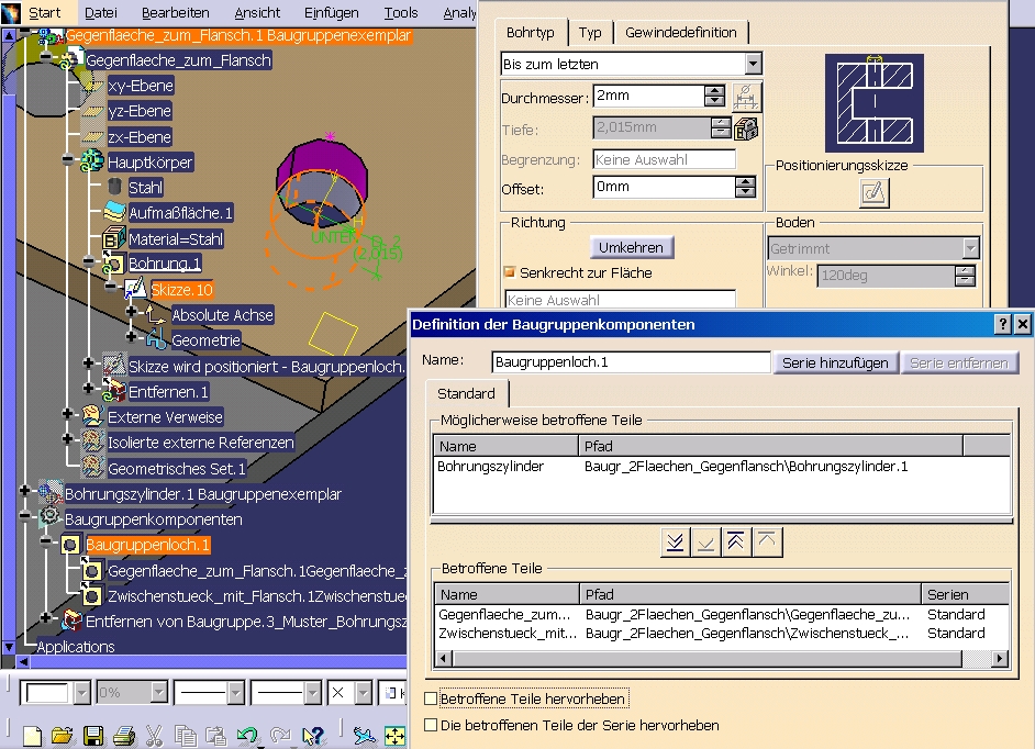

Leider kann ich nicht sagen, warum die Baugruppen-Bohrungen im separat geöffneten Einzelteil nicht zu sehen sind. Entweder liegt der Fehler beim Erzeugen der Bohrung oder in den Optionen, was ich aber für unwahrscheinlich halte.
Das Baugruppenmodell für die *.zip  hatte ich mit R14Sp4 erstellt.
Im Attachment zwei *.jpg. Das erste Bild zeigt den Erstellungsdialog. Auf dem 2. Bild ist ersichtlich, dass die Baugruppenbohrung als Bohrung in den betroffenen Teilen erzeugt wird.
Wenn das Modell nicht zu groß ist, ins Attachment stellen. Dann sehe ich mir das im Laufe der kommenden Woche an.
