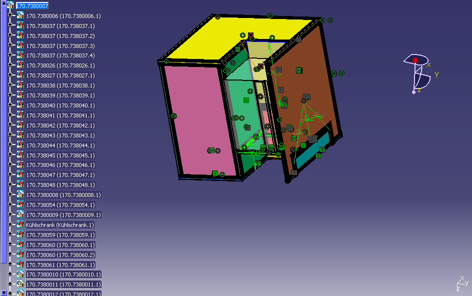

Hi. Hab ein Problem. Wenn ich im Product ein neues Part einfüge und es versuche zu positionieren, dann muss ich meistens meine voherigen Bedingungen dieses Parts löschen weil sonst nur eine Fehlermeldung kommt "Inkonsistent oder überbestimmt".
Will heissen: Part einfügen, Bedingung setzen, Update, Bedingung löschen, Bedingung setzen, Update, Bedingung löschen uuussswww. bis das Teil richtig sitzt.
Ist äußerst nervig!
Ach ja. Catia V5 R9

Also noch mal. Part einfügen, 1.Bedingung setzen, Update, 2.Bedingung setzen, Update, schwupps Fehlermeldung, 1.Bedingung löschen, 2.Bedingung wieder setzen, Update, schon passt es. Kann aber doch nicht sein?
Zusatzinfo: Bin immer nur kurze Zeit am Rechner am werkeln. Hab bis vor zwei Jahren so eineinhalb Jahre V4 missbraucht und nen Crashkurs V5 (1 Woche) gemacht. Seitdem immer nur ein bissel learning by doing. Will heißen: Ich bin kein Profi.

Jetzt hat es mir beim basteln alle Bedingungen weggehauen. Hab dann alle Parts fixiert um größeren Schaden zu vermeiden. Wollte jetzt 4 Fixierungen löschen um 4 Parts wieder zu verschieben. Jetzt bekomme ich ne Fehlermeldung: Schleifenrelationen zwischen Geometrie und Bedingungen.  Wird für jede Bedingung angezeigt.

Mit Bedingungen habe ich auch mal eine schöne Erfahrung gemacht: Wollte einfach ein Part durch drei Bedingungen einbauen. Bei der dritten Bedingung habe ich dann einen Fehler bekommen, dass das nicht funktioniert. Nach dem logischen Menschenverstand musste das aber klappen. Es hat sich dann rausgestellt, dass ein Part eine Winkelabweichung von 0,3(?)deg gegenüber normal aufwieß. Vielleicht trifft das bei dir ja auch zu.
Anyway, deine Beschreibung klingt irgendwie nach CircleReferences. Hast du in der BG konstruierst, so dass auf Geometrieebene ein Link zwischen zwei Parts entsteht, der sich dann nicht mit Bedingungen verträgt?
