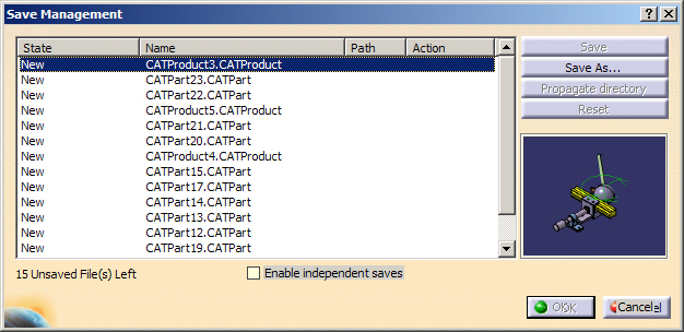

Moin zusammen,
folgendes Problem in R12SP2: Ich öffne eine Baugruppe mit File/New from und benenne im darauffolgenden Fenster die Teile gezielt um.
Ich bekomme die Baugruppe mit vollständigem Strukturbaum (PartNumber, Instances) geladen. Wenn ich diese mit SaveManagement abspeichern möchte, bekomme ich das angehängte Fenster - alle Dokumentnamen werden/wurden ignoriert, ich sehe nur komplett neue Teile....
In R10 lief´s wirklich prima. Bug oder Feature (mit was für einem Hintergrund)?

*Bump*
Ich habe dieses Problem auch.. hat vielleicht schon jemand eine Lösung für dieses Problem gefunden?
Diese Methode habe ich auch beim geziehlten Umbenennen verwendet und nun funktioniert es nicht mehr...
Gruß und Danke für evt. Bemühungen, Mimi

Leider ist das so, man kann es nur umgehen, indem man nicht "neu aus", sondern einfach nur "öffnen" benutzt und dann diese Baugruppe mit der Sicherungsverwaltung an anderer Stelle speichert... oder man verwendet ein PDM System.

In R12 SP06 klappt's wieder ...
(zu SP03 - SP05 kann ich nichts sagen)

Großer, wichtiger Unterschied zwischen NewFrom und Open/Save ist, dass ich nur mit ersterer Möglichkeit der gesamten Produktstruktur eine neue UUID zuordnen kann.

Als Ergänzung:
In SP3 gehts auch noch nicht!
