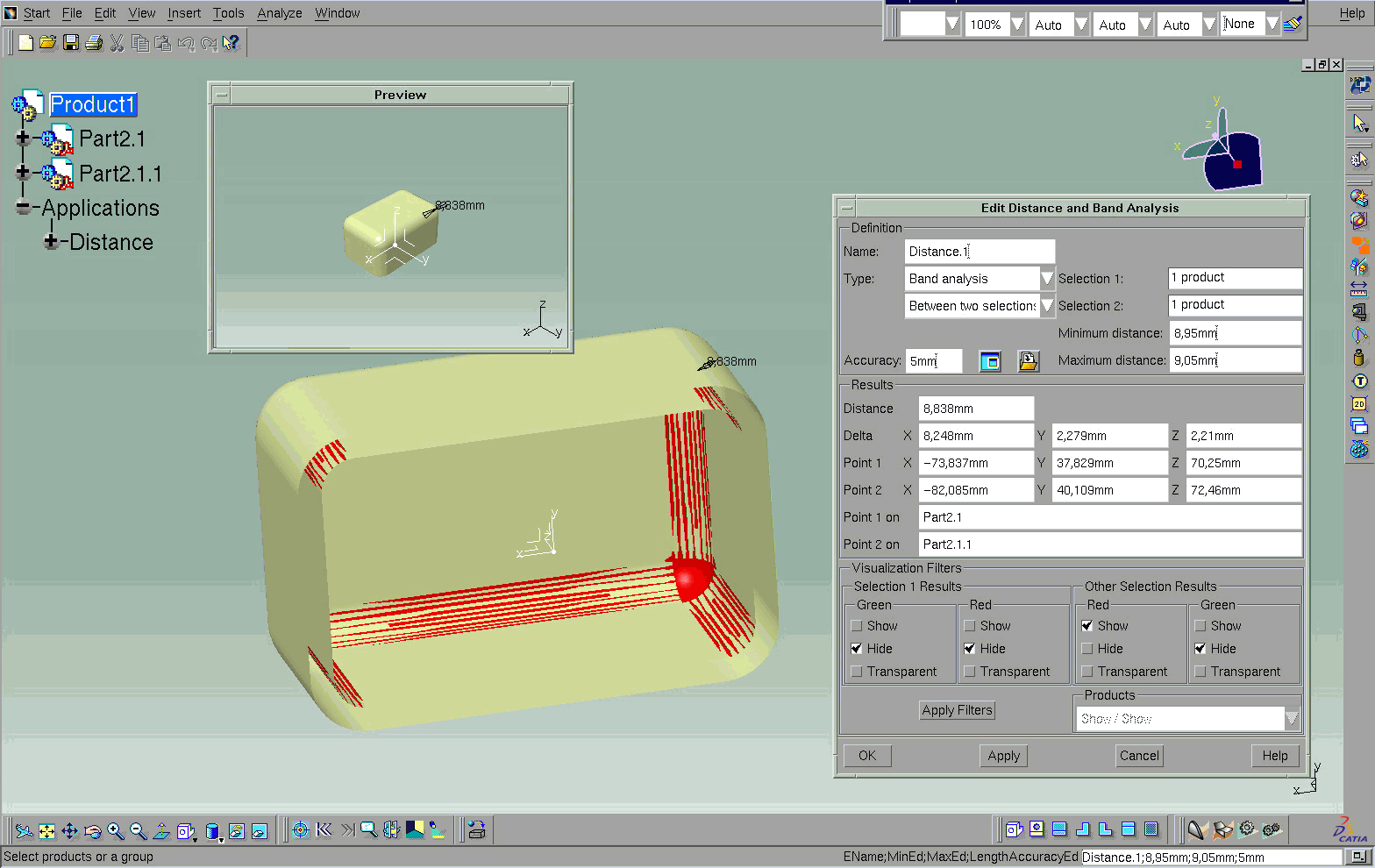

Hallo v5 freund,
Voraussetzung ist, dass Du die entsprechenden DMU-Lizenzen hast(min. DMU Space Analysis)und in der entsprechenden Workbench arbeitest.
Auf dem Bild habe ich eine Untersuchung auf die abgeleiteten Schalen eines verrundeten Quarders gemacht. Das orangefarbene Icon ruft die Funktion auf und dargestellt ist das Ergebnis für einen Bereich von 8,95mm bis 9,05mm. Die Wandstärke des Solids ist nominell 9mm.
sdl

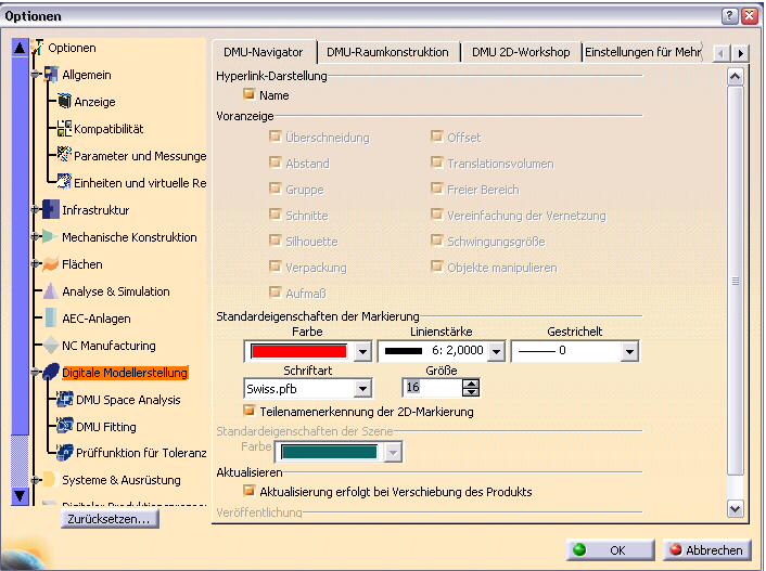

Hallo dmunavigator
zu deiner antwort auf meine frage
kannst du mir die vorgehensweise noch mal in schritten erklären.
Habe noch probleme das nachzuvollziehen.
Vieleicht liegt es bei mir daran das die in den optionen des dmu navigators die voranzeige alle so aussieht als wäre sie inaktiv.
Wie kann ich diese aktivieren
Gruß V5 freund
