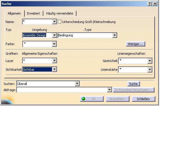

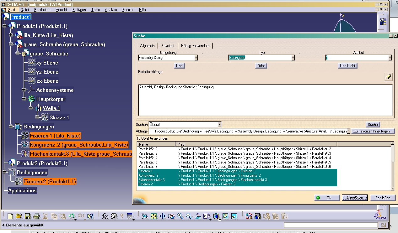

Hallo Gemeinde,
ich versuche in einem geöffneten PRODUCT mit Unterbaugruppen über die SUCHE-Funktion alle BEDINGUNGEN im sichtbaren Raum zu finden, auszuwaehlen und in den nichtsichtbaren Raum (sagt man eigentlich noch NOSHOW??) zu stellen.
Das Ergebnis ist jeweils, dass alle PARTS und PRODUCTS in gaenze in den nicht sichtbaren Raum verschoben werden und nicht die Bedingungen, die ich ja eigentlich ausgewaehlt hatte..???

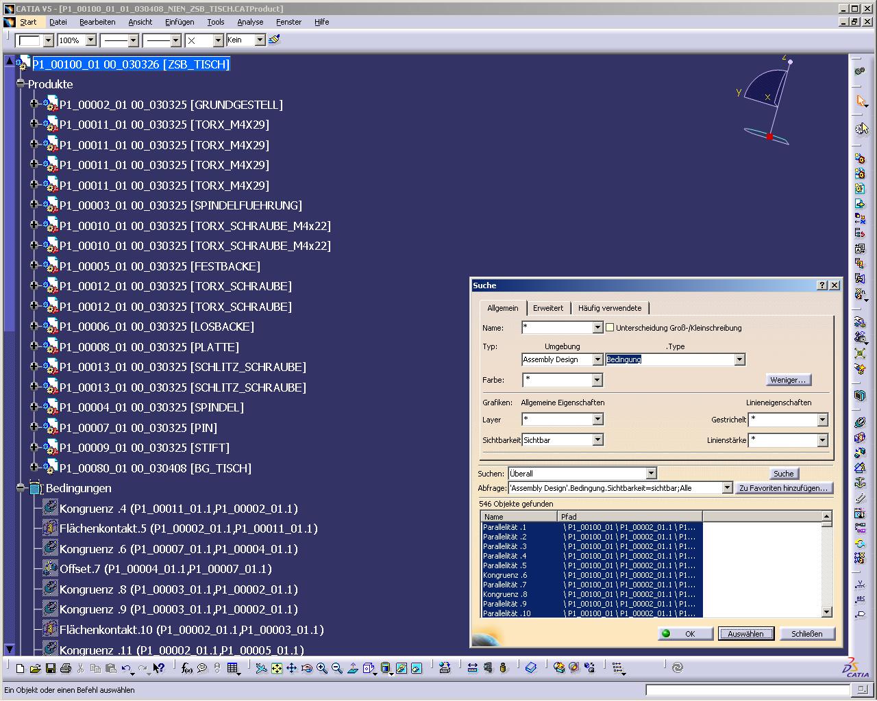

Original erstellt von derkoelner:
Jetzt mal im Ernst: DAS MUSS DOCH AUCH ANDERS GEHEN !! (Wenn das verbringen von Bedingungen ins NOSHOW keine Grundfunktionalitaet ist, ja was denn dann...
Das Problem, was bei der Suche entsteht, ist, dass entweder alle Bedingungen oder gar keine gefunden werden.
CATIA V5 trennt nicht zwischen Bedingungen als Assembly-Constraints und Bedingungen, die als Dimensions oder geoemtrical Constraints in der Skizze erzeugt werden. Dadurch verschwinden auch dioe Teile im NoShow, wenn Du alle Beziehungen da reinpackst.
Ich habe jetzt nur direkt im Bearbeiten-Suchen eine Moeglichkeit gefunden, um die richtigen Constraints ins NoShwo zu stellen, aber das ist nicht im Sinne des Erfinders, dass man diese einzeln auswaehlen muss. (siehe Anhang) Ich suche noch etwas, vielleicht finde ich doch noch eine Moeglichkeit.
Beste Gruesse

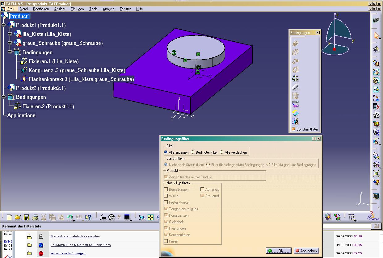

erstellt am: 09. Apr. 2003 13:34    Editieren oder löschen Sie diesen Beitrag! Antwort mit Zitat in Fett Antwort mit kursivem Zitat    Unities abgeben: 1 Unity (wenig hilfreich, aber dennoch)2 Unities3 Unities4 Unities5 Unities6 Unities7 Unities8 Unities9 Unities10 Unities (sehr hilfreich, TOP Beitrag)
hi!
constraint filter ist das was du willst - glaub mir.
das ist ein befehl der kein icon hat, und den solltest du dir folgendermassen dazubauen. ich habe die englische version => du wirst  die deutschen übersetzung ein wenig interpretieren müssen.
1.) in die assembly design workbench wechseln (ein product öffnen)
2.)unter tools-anpassen-toolbars z.b die assembly features auswählen (das ist die wo das spiegeln & splitten drauf ist) und dann add commands
3.) constraint filter suchen (muss wohl bedingungsfilter oder so ähnlich heissen) und ok.
du kannst im prinzip auch jede andere toolbar nehmen, es muss nur eine sein die unter assembly design (und nur dort) verfügbar ist.
so nun sollte sich die entsprechende toolbar um den filter erweitert haben. er hat wie gesagt kein icon und steht als text dort mit einer leeren auswahlbox.
wenn du diese nun aktivierst kannst du im aufklappenden menü auswählen wie die bedingungen gefiltert werden sollen.
aber achtung: bei hide all sind auch alle bedingungsicons im skecher weg. meiner meinung nach ist eine gute einstellung: conditional filter (zwischen show all und hide all) und show on active product aktivieren. so sind die bedingungen sichtbar wo du gerade arbeitest, und alle anderen sind weg.

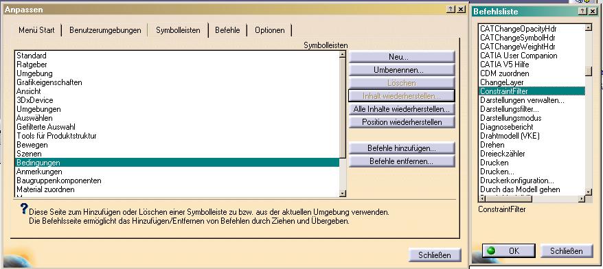

erstellt am: 09. Apr. 2003 14:16    Editieren oder löschen Sie diesen Beitrag! Antwort mit Zitat in Fett Antwort mit kursivem Zitat    Unities abgeben: 1 Unity (wenig hilfreich, aber dennoch)2 Unities3 Unities4 Unities5 Unities6 Unities7 Unities8 Unities9 Unities10 Unities (sehr hilfreich, TOP Beitrag)
Hallo Mario,
ich ergaenze Deinen Beitrag einfach mal um die Bilder aus der deutschen Umgebung (mit Deinem Einverstaendnis ?
Original erstellt von kalanja:
Ich habe in meinem Beispiel die Toolbar fuer die Bedingungen benutzt - das geht auch
aber achtung: bei hide all sind auch alle bedingungsicons im sketcher weg. meiner meinung nach ist eine gute einstellung: conditional filter (zwischen show all und hide all) und show on active product aktivieren. so sind die bedingungen sichtbar wo du gerade arbeitest, und alle anderen sind weg.
siehe Anhang beziehung2.jpg - da ist erkennbar, dass die Beziehungen unsichtbar sind, um beziehungen3.jpg sieht man den sichtbaren Effekt.
Uebrigens sollte man diesen Filter nicht mit NoShow und Show verwechseln !!!!
gruss mario
