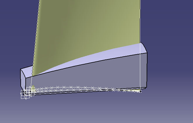

ich probiere da jetzt schon eine Weile rum, hab es aber noch nicht so recht hinbekommen.
Ich will die Fläche (hier Beige) an dem Part (Grau) bei der Verschneidung trimmen, so dass der überstehende Teil (der unten aus dem Part auch schon rausguckt) wegfällt.
Ich habe auch schon mit der "Verschneidung"-funktion im Generative Shape Design herumgespielt. Allerdings konnte ich dann trotzdem nicht den restlichen Teil ab der Verschneidung einfach weglöschen.
entschuldigt wenn die Frage für manche hier vllt. nicht so Anspruchsvoll ist
Vielen Dank

Unterfläche (oder bessere die obere Fläche) des Körpers ableiten (im GSD), danach an der abgeleiteten Fläche deine Schaufel trennen (auch im GSD).

Danke, das hat perfekt geklappt.
Wenn mir jetzt noch jemand sagen könnte wie ich die Splines einer Skizze richtig skalieren kann ? (Die Operation Skalieren tuts irgendwie für mein Problem nicht)
Man erkennt auf dem Bild ja die Splines welche durch definierte Punkte gehen.
Die Fläche geht über 3 Stützelemente + Leitlinien. Ich möchte das "oberste" Stützelement etwas runter skalieren, so dass die Fläche nach oben hin etwas schmaler wird.
Das möchte ich allerdings ohne jeden Punkt einzeln bearbeiten zu müssen.
LG

das mit den Punkten ist ja mittlerweile nichtmehr das Problem. Aber wie skaliere ich meine Skizze in der obersten Position runter ? Wenn ich Operation - Skalieren nehme, skaliert er mir die Splines nicht.

Benutze am besten dazu die Funktion "Skalieren" im GSD (nicht in der Skizze): Einfügen -> Operationen -> Skalieren
