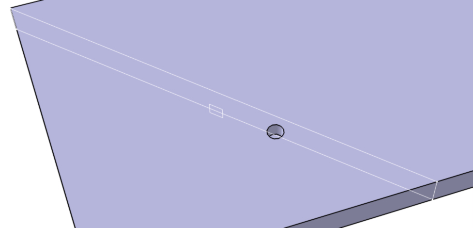

folgende Frage:
Habe eine Plane mit einen Pad geschnitten und als Ergebnis eine Curve erhalten (Siehe Bild Anhang).
Diese Curve ist leider zusammenhängend und wenn ich die Linien einzeln haben möchte, muss ich den Linienzug extracten.
Gibt es eine Möglichkeit oder Einstellung den Linienzug sofort als einzelne Linien zu erzeugen?
Mfg
Meridian

Hallo Meridian,
meines Wissens geht das nicht bei der "Intersection".
Du mußt danach die Kurve zerlegen.
Gruß Uwe

weiß nicht worauf du hinaus willst, aber du kannst natürlich alternativ zuerst eine Fläche des Soilds extrakten und diese dann schneiden.
