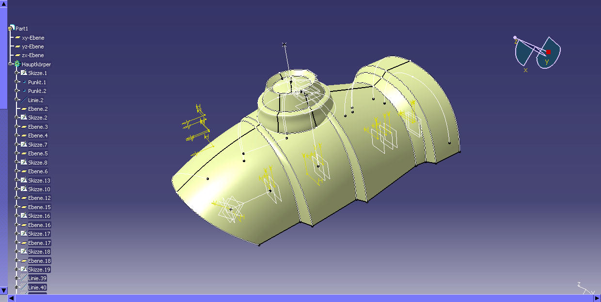

Hallo nochmals,
also...  ich kriege langsam kopfaua..
Erstmal Danke an euch alle... ihr habt mir wirklich viel geholfen...
zum thema...
Wie man auf der JPG Datei sieht... besteht der Körper aus 2 Teilen....
1. einmal der halbe ovale Körper (Der halbe Arm)...--> waagerecht
2. und die Kuppel oben .....
wenn ich es alles markiere und versuche es alles zu verbinden ...zeigt er mir fehler.
den Fehler habe ich gefunden...ist ja auch logisch.... die Kuppel habe ich einfach von oben durch den Arm gezogen... also schneidet es sich..
wenn ich jetzt nur den Arm (ohne Kuppel) markiere, funktioniert das "Verbinden".
Also leigt das Problem an der Kuppel die die Fläche des Armes schneidet!!
Wie kriege ich die Kuppel genau auf die Fläche des Armes gelegt ohne dass die unten durchkommt.
Ich hoffe ihr versteht mich und könnt es nachvolziehen und mir helfen.

Servus,
mit dem Befehl "Trennen" (siehe Bild) kannst du die Kuppel bis zum Arm trimmen.
Vorgehensweise:
zuerst das Element (Kuppel) das getrennt werden soll auswählen
dann als Begrenzungselement (weißes Feld) den Arm auswählen
Mit freundlichen Grüßen
Christian Obholzer
bgrittmann
Beiträge: 12117
CATIA V5R19
erstellt am: 19. Okt. 2009 21:14    Editieren oder löschen Sie diesen Beitrag!  <-- editieren / zitieren -->   Antwort mit Zitat in Fett Antwort mit kursivem Zitat    Unities abgeben: 1 Unity (wenig hilfreich, aber dennoch)2 Unities3 Unities4 Unities5 Unities6 Unities7 Unities8 Unities9 Unities10 Unities Nur für -WL1981- 10 Unities + Antwort hilfreich
Wenn die "Struktur" (alles aus der Kuppel) aus einer Fläche ("Zusammenbauen") besteht, lässt sich die Halbkugel auch über "Trimmen" gleich zu einer kompletten, zugeschnittenen Fläche vereinigen (2. Icon in Christians Post). Näheres siehe Doku (oder Schulungsunterlagen)

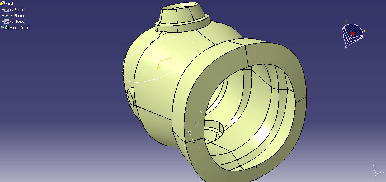

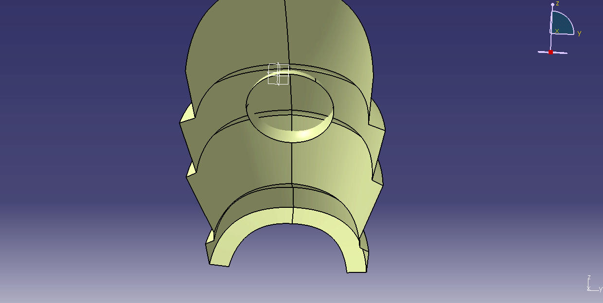

Ich wollte diesen Körper als Aufmass austragen in 1 mm stärke..
Der meldet aber einen Fehler---> auktueller Offsetwert führ zu Degenerienung einer Fläche:Körper kann nicht erstellt werden.... Ich weiss dass es an der scharfen Kanten leigen kann... aber ich kann die Skizzen nicht verändern, die müssen schon so bleiben.

Ich hab anfangs schon befürchtet, dass es so enden wird.
In dem Fall könntest du ein wenig Handarbeit anlegen, von den Teilflächen einzeln im GSD Offsets erstellen, diese mit deiner (schon bestehenden)Grundfläche zu einem Join zusammen fügen und diesen letztendlich mittels "Close Surface" (kann dir leider nicht sagen wie der Name der Funktion im Deutschen lautet. "Oberfläche schließen" wäre einleuchtend) im Part Design "füllen".
Das funktioniert meistens, kostet jedoch Zeit.
