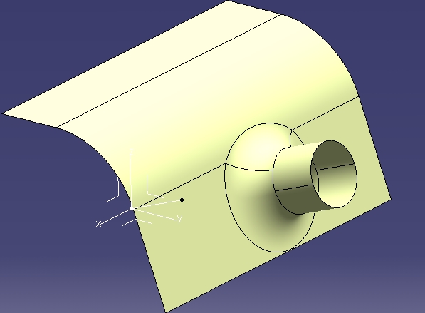

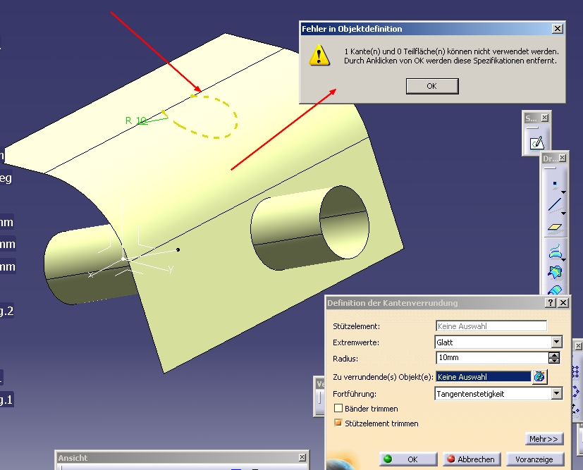

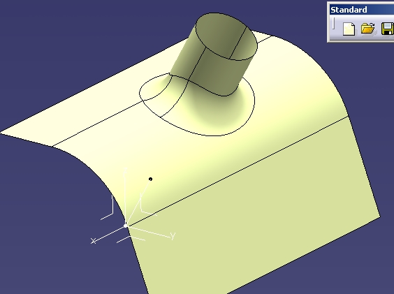

ich habs mal für Dich durchgespielt:
eine abgeleitete Fläche, ohne Federation (eine Ableitung, 3 Teilflächen).
Darauf ein verrundeter Zylinder.
Ohne Federation erkennt CATIA die zu verrundende Kante nach der Änderung nicht wieder.
Mit Federation gibts kein Problem.
Ich hoffe, damit sind alle KLarheiten beseitigt!
