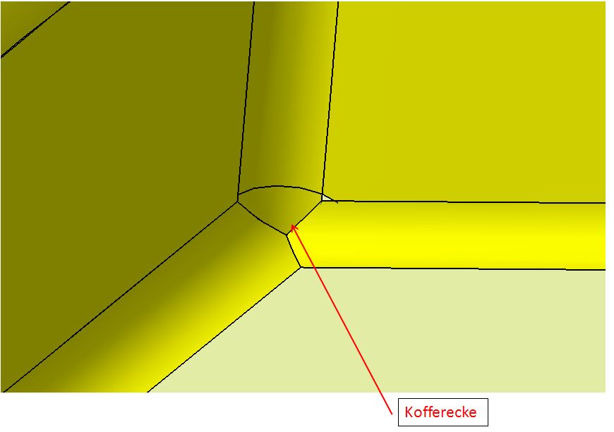

Hallo zusammen!
Vielleicht habe ich ein Brett vor dem Kopf, aber ich krieg es nicht hin. Ich möchte eine Kofferecke machen. Die drei Radien sind auch gleich groß. Habe schon "alles" versucht. Keine Chance. Was mache ich falsch?
Edit: Bild fehlt natürlich noch und meine Sys-Info ist mal wieder verschütt. V5R16SP4HF46
Grüße vom linken Niederrhein!
Froggy

Hallo Froggy,
mach mal ein Bild, denn so sehe ich kein Problem.
Bei 3 aufeinandertreffenden Verrundungen macht CATIA die Kofferecken selbst. Ohne anschließende Verrundungen müsstest Du eine Kugelfläche abschneiden, wenn alle Radien gleich sind.

Mach halt ein Fill, das tangentenstetig in jede Fläche einläuft.

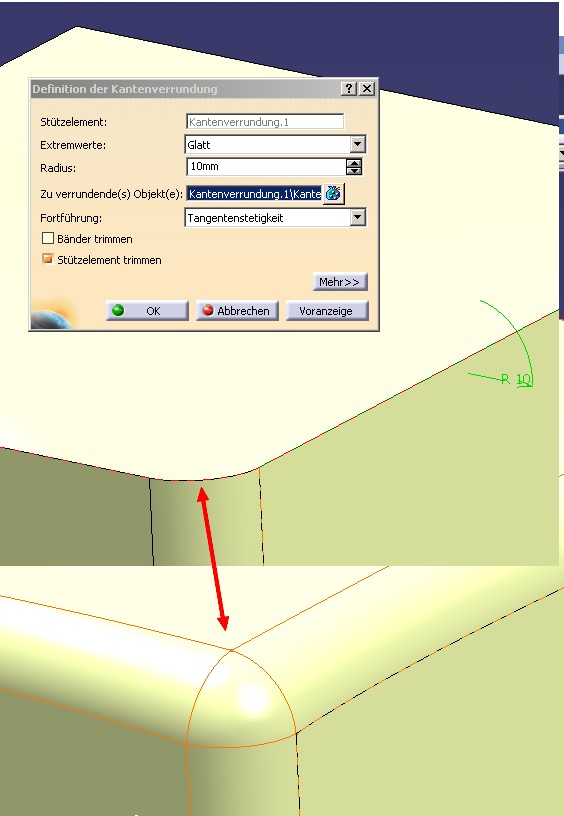

Hi Froggy,
du kannst auch versuchen, mit "Blend corner" in der Fillet-Funktion zu arbeiten. Vielleicht gibt das ein zufriedenstellendes Ergebnis für dich.

nach dem Bild zu urteilen, ist es nur eine Frage der Reihenfolge...
Probier mal erst eine Kante zu verrunden und danach die 2. Verrundung.

@Mörchen,
habe alle Reihenfolgen ausprobiert. Kein Ergebnis.
@Smodo,
habe ich jetzt gemacht. Reicht für das Teil.

Moin Froggy,
eine Kofferecke ist immer schlecht und es gibt eigentlich nur eine vernüftige Möglichkeit das Problem zu lösen, füge in der spitzen Ecke einen kleinen Radius von 0,5mm ein und schon hast du 4 Kanten und Catia macht dir eine saubere Fläche rein.

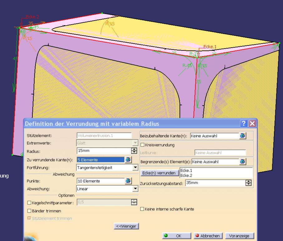

Kofferecke_mit_Zuruecksetzung.CATPart.txt
eventuell ist das Problem mit dem Schalter "Ecken verrunden" und entsprechender Zurücksetzung gut zu lösen.
p. s.: Endung ".txt" vom *.CATPart löschen.
