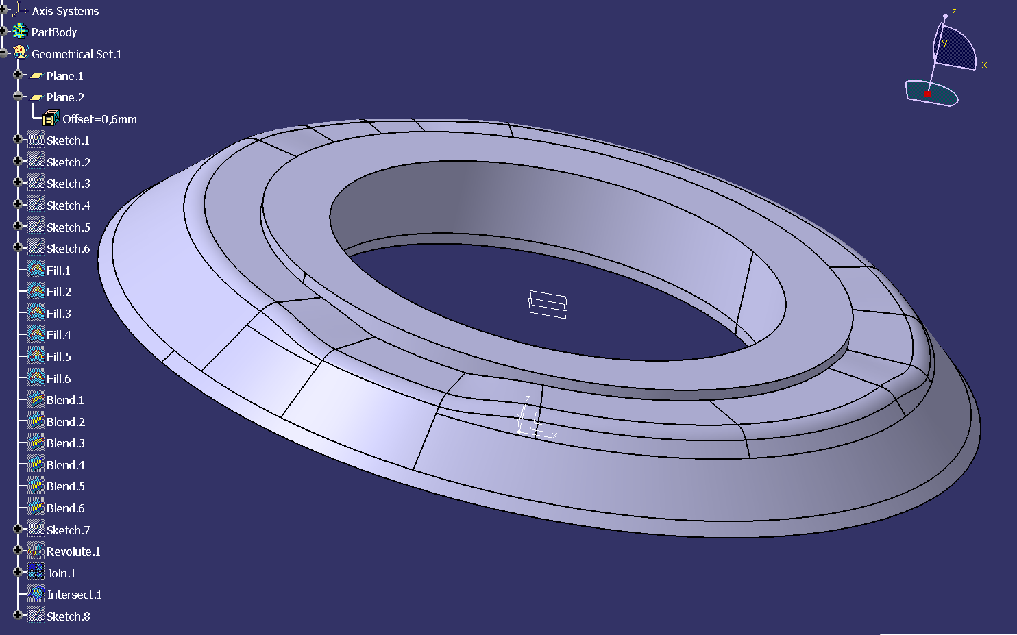

erstellt am: 27. Okt. 2006 11:05    Editieren oder löschen Sie diesen Beitrag!  <-- editieren / zitieren -->   Antwort mit Zitat in Fett Antwort mit kursivem Zitat    Unities abgeben: 1 Unity (wenig hilfreich, aber dennoch)2 Unities3 Unities4 Unities5 Unities6 Unities7 Unities8 Unities9 Unities10 Unities Nur für soulchild7 10 Unities + Antwort hilfreich
Hatte gestern ein ähnliches Problem.
Wollte 3 erhabene Lagerstellen erzeugen
Habe mir Skizzen in Unterschiedlichen Ebenen erzeugt, Als Fläche aufgefüllt, mit Blend verbunden, die Flächen mit Join zusammengefügt.
Einen "Kegelstumpf" erzeugt der durch die Flächen schneidet und mit dem Join die Schnittlinie erzeugt, fertig war die Führungskurve.
Dann die Kontur gezeichnet und mit der Funktion Rippe entlanglaufen lassen.
Als Option der Rippe Auszugsrichtung in Z gewählt.
Was nicht passt, wird passend gemacht!!
geos01

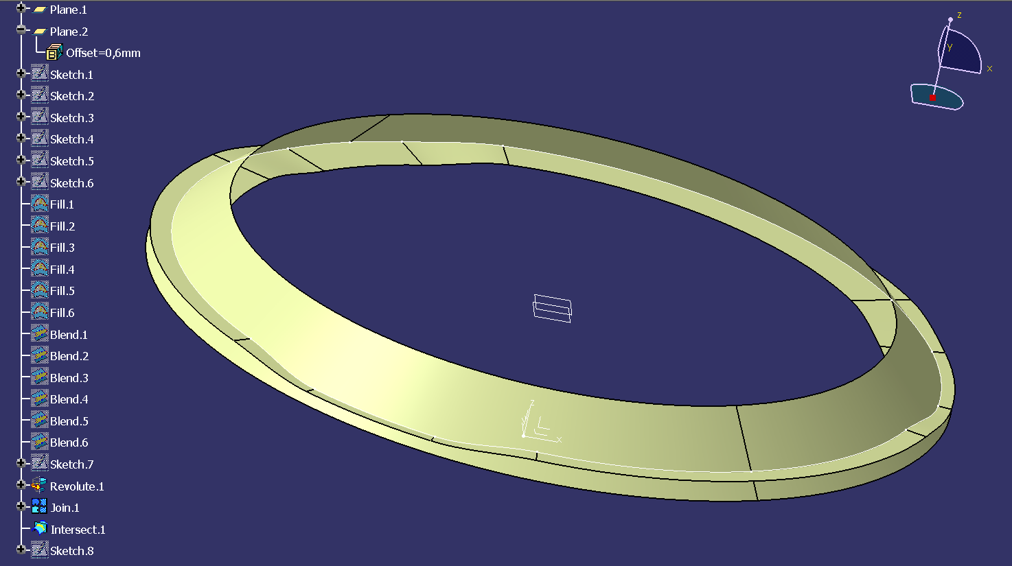

erstellt am: 27. Okt. 2006 11:16    Editieren oder löschen Sie diesen Beitrag!  <-- editieren / zitieren -->   Antwort mit Zitat in Fett Antwort mit kursivem Zitat    Unities abgeben: 1 Unity (wenig hilfreich, aber dennoch)2 Unities3 Unities4 Unities5 Unities6 Unities7 Unities8 Unities9 Unities10 Unities Nur für soulchild7 10 Unities + Antwort hilfreich
Da die Daten erfunden sind, hier mal zum nachsehen (V5R14)

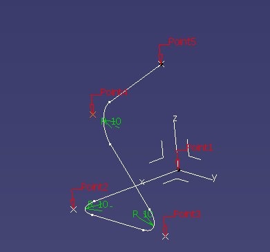

Tag zusammen, vielen Dank für eure Antworten. Leider kriege ich es aber immer noch nicht hin...warum auch immer. Also ich will so was wie ein Go-Kart-Pedal nachzeichnen. Das heißt ein Rohr was im Raum d.h. in jede Richtung einmal verbogen ist. Es hat grade Stücke und an den Biegestellen soll es bestimmte Radien haben. Ich habe es schon mit Skizzen und Ebenen probiert und mit nem Spline, leider ohne erfolg... Bitte um Hilfe, da ich die Arbeit bald gerne fertigstellen würde...danke im Voraus...
Liebe Grueße soulchild

erstellt am: 06. Nov. 2006 11:20    Editieren oder löschen Sie diesen Beitrag!  <-- editieren / zitieren -->   Antwort mit Zitat in Fett Antwort mit kursivem Zitat    Unities abgeben: 1 Unity (wenig hilfreich, aber dennoch)2 Unities3 Unities4 Unities5 Unities6 Unities7 Unities8 Unities9 Unities10 Unities Nur für soulchild7 10 Unities + Antwort hilfreich
für die Erstellung der 3D-Kurve könntest du auch die Funktion "Polyline" benutzen. Allerdings musst du vorher Punkte erzeugen, durch die du die Polyline legst. Dafür kannst du an den Punkten auch direkt einen Radius mit eingeben.
Viele Grüsse
Christina

Danke cdroste,
genau so eine Sache meinte ich. Habe es auch sofort hinbekommen.
Nochmal vielen Dank für alle Tips.
