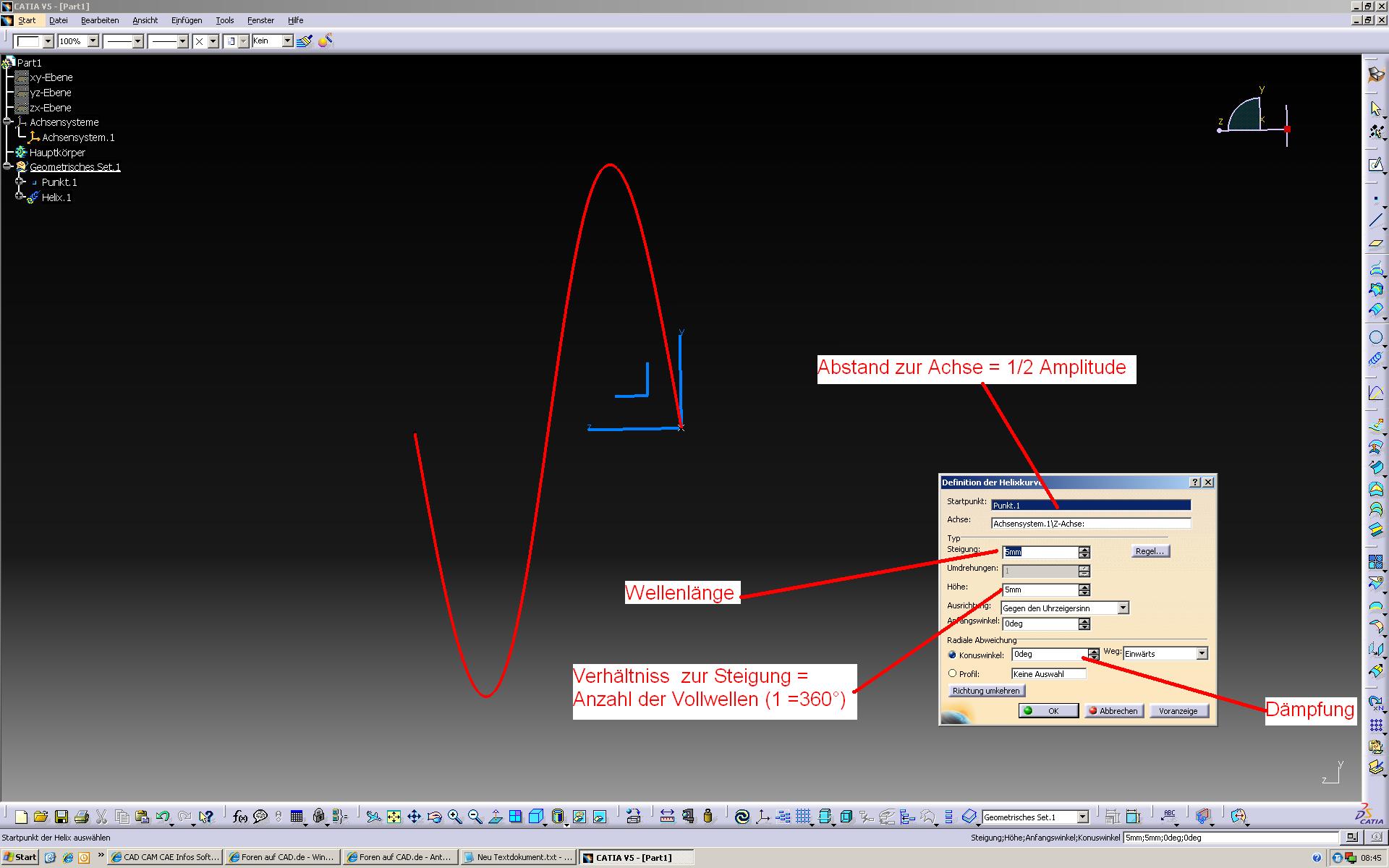

mir ist zur Konstruktion noch eingefallen,
das es auch mit einer Helix funktioniert.
kri
