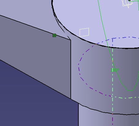

Hmm na weil ich eben zum Beispiel die Stelle im Anhang verrunden will.

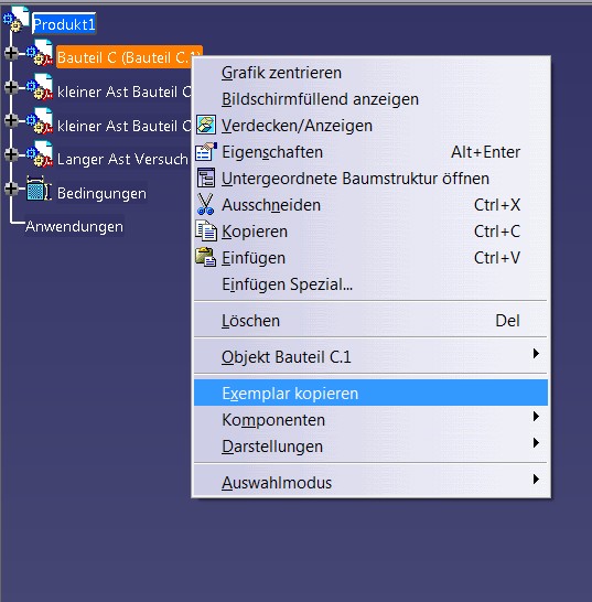

Muss ich die dann wie im Zweiten Screenshot über den Strukturbaum anwählen und "Exemplar kopieren" ?

Ah dummerweise passiert aber das:  Wenn ich in einer neuen part Ebene auf "Einfügen Spezial gehe" ich wieder zum Assembly Design zurückkomme.
Bzw. wenn ich dann nochmal ein Bauteil anklicke und im part Design nochmal auf Einfügen Spezial gehe, kommt "Einfügen Spezial nicht zulässig"
