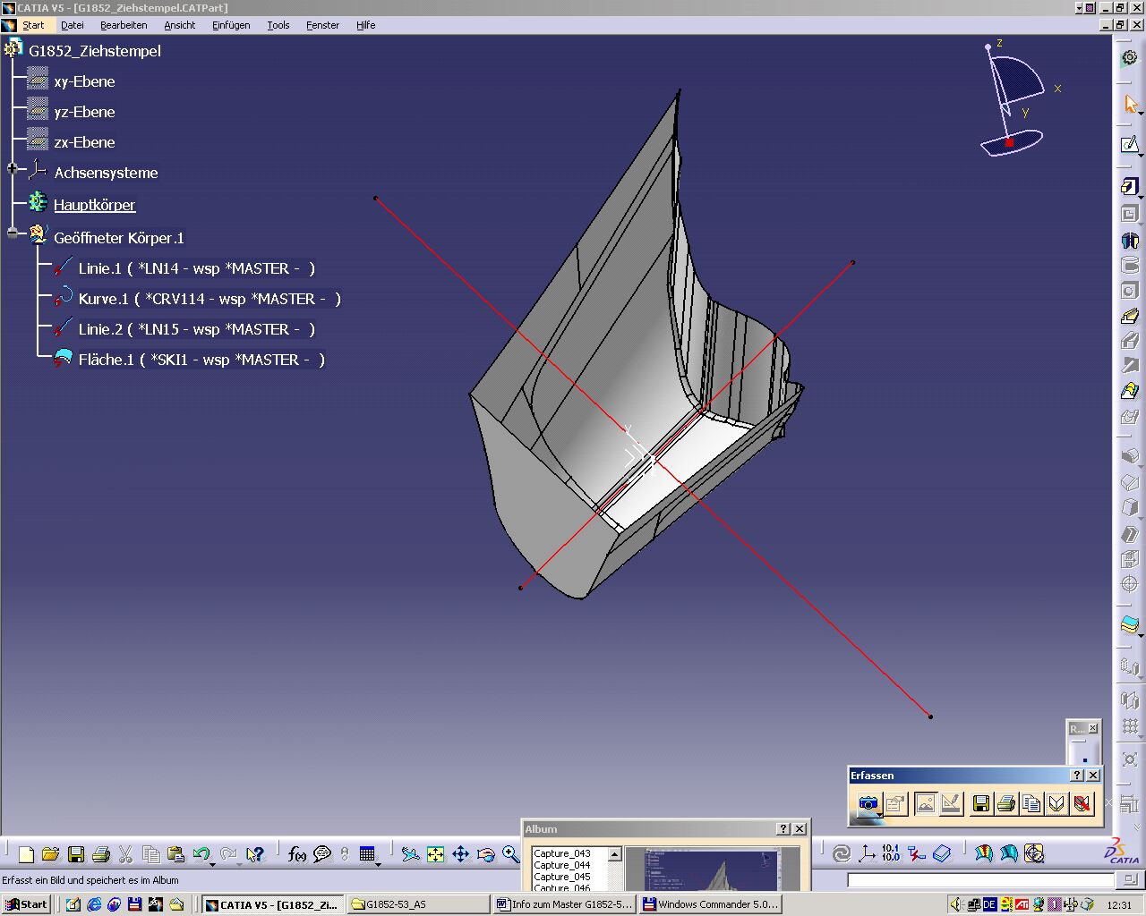

nochmal was anderes. Habe einen Flächenverband der zu einer Seite offen ist. Gibt es eine Art Blockfunktion, die mir es ermöglicht diesen Flächenverbund sozusagen auszugießen um dann ein Volumen zu bekommen.
Um daraus ein Solid zu machen, habe ich bislang von diesen Flächen eine Umrissskizze projeziert und eine Block bis Fläche gezogen. Habe hier aber Hinterschnitt und da funzt das natürlich nicht.
Oder kann ich aus einem geschlossenen Top ein Volumen machen, das ich ganz normal weiterbearbeiten kann.
Habe mein offenes Top als Bild beigefügt. Ich habe dieses Top auch nochmal mit geschlossenem Boden. Als Zusatzinfo kann ich sagen, das die orig. Flächen auf V4 erstellt wurden. Die Offsetflächen (Ankonstruktion) ist auf Tebis erstellt worden und als V4 modell wieder rausgespielt worden.
Hoffe Ihr könnt mir da weiterhelfen
Gruß Lars

nach Infos von netten Leuten, soll das mit der "Flächen schließen funktion" aus dem Part-D. gehen. Hab ich auch ausprobiert. Bekomme aber immer folgende Fehlermeldung.
Schließoperator:eine Öffnung am ausgewählten Körper kann nicht durch eine einzelne ebene Teilfläche geschlossen werden. Das teil ändern.
Heißt das jetzt das ich meine Flächengeometrie ändern muss?? Und wenn ja woher sollte ich denn überhaupt wissen wo????

Hallo Lars - damit Du weisst, wo Du was flicken musst, solltest Du die Boundary/Begrenzungs Funktion verwenden. Da wird Dir angezeigt, wo die Fläche offen ist. Dort flickst Du dann mit der Fill/Füllfläche einen Zwickel ein und erzeugst dann eine Join-Surface aus der "alten" Fläche mit dem/den Zwickel(n). Weiters muß sichergestellt sein, daß der offene Teil durch ein planares Element geschlossen werden kann. Wenn nicht, musst Du diesen Teil auch mit Fill schliessen und in den "Join" mit einbeziehen.

damit die Funktion "Fläche schließen" funktioniert muss die Fläche entweder komplett zu sein, oer die Löcher müssen mit ebenen Flächen geschlössen werden können. Wenn ich Dein Bild richtig interpretiere, ist die offene Berandung nicht in einer Ebene. Mögliche Lösung: Schließe die Fläche, indem Du mit "Füllen" einen Deckel drauf machst. Alles zusammenfügen und dann "Fläche schließen".
