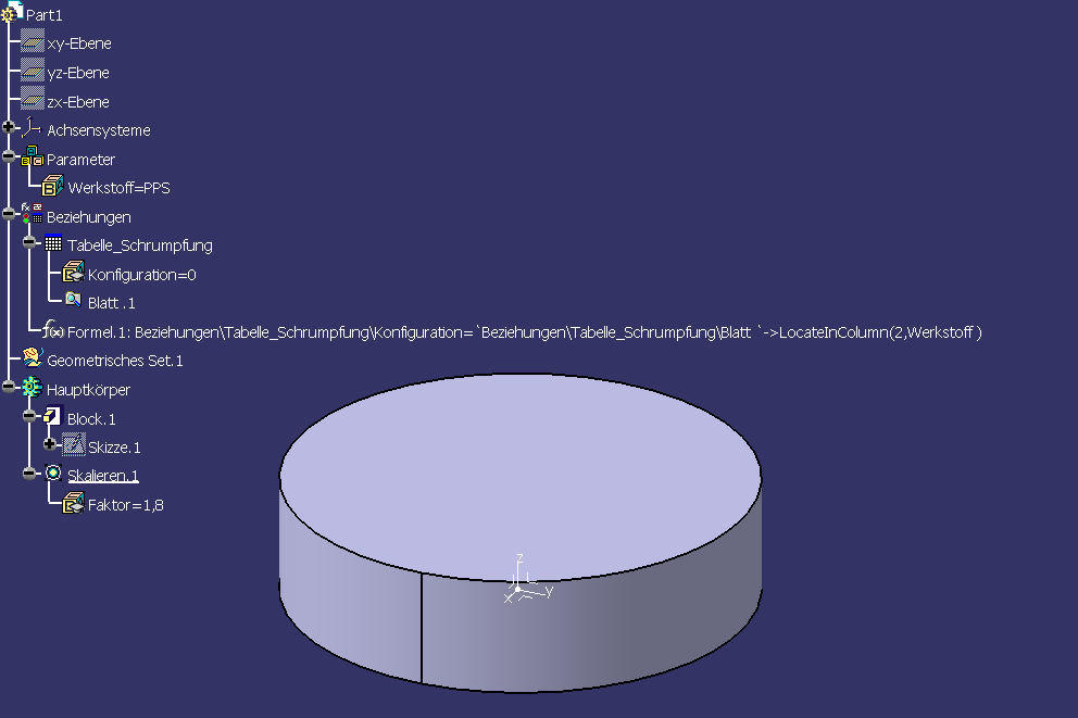

Guten Morgen alle zusammen,
ich hab da mal wieder eine Frage. Eigentlich arbeite ich mit dem Buch von Ziethen, aber das liegt heute leider zuhause auf dem Schreibtisch
Ich möchte ein Makro durchlaufen lassen in dem ein PartBody über Boolesche Operationen verändert wird (das hab ich schon mal) und anschließend wird dieser Body über die "Scale" Funktion verändert (das brauche ich noch).
Ich wollte es jetzt mal mit dem Makro Rekorder versuchen, aber irgendwie scheint mir das zu viel zu sein.Also es funktioniert, aber brauche ich so einen langen Code?

Achja, der Referenzwert (hier 1,8) soll über den Benutzer eingegeben werden (Fenster mit Eingabewert), allerdings sollen nur Werte zwischen 1,05-2,00 zugelassen werde. Hat jemand Tipps ?
Dafür müsste ich doch dann eine InputBox definieren und solange eine Schleife (Loop) laufen lassen, bis eine Zahl aus dem Wertebereich eingegeben wird oder ? Wie bekomme ich den eingegebenen Wert dann in die Scale Funktion?
Für jegliche Tipps, Anregungen oder bestehende Makrobauteile bin ich dankbar

Welcher Körper skaliert wird wir über "in Work Object" bestimmt. Die Skalierung an sich benötigt noch einen Referenzpunkt/Referenzebene/Referenzfläche (so wie auch manuell)

Moin Zusammen,
ich habe mich zwischenzeitlich mit anderen Makros beschäftigt und nun bin ich wieder hier am probieren.
Mittlerweile funktioniert das Makro nicht schlecht, aber auhc noch nicht 100%tig ^^
1) Wenn ich einen alleinigen PartBody geöffnet habe, wird dieser nur in eine Richtung skaliert.
2) Wenn ein Part mit mehreren Bodies geöffnet habe, wird der letzte skaliert, auch wenn ich den ersten auswähle.
Und warum wird das Teil verschoben bei der Skalierung ?
Habt ihr mal nen Hinweis?

Um festzulegen welcher Körper skaliert wird musst du diesen mit "InWorkObject" in Bearbeitung setzen und dann erst die Skalierung erzeugen.
Das Teil wird "verschoben" wenn der Referenzpunkt der Skalierung außerhalb des Teils liegt. Genau da musst du dir noch Gedanken machen wie du eine sinnvolle Referenz bildest (Userselektion, Ursprung, Schwerpunkt, ...)
PS: Warum lässt du auch ein GeoSet selektieren wenn du nur einen Solid skalieren willst?

ggf ist es einfacher dies über eine Konstruktionstabelle zu machen.
Das Skalierung und die Tabelle dann gleich in ein Startpart einzubauen oder über eine Powercopy einfügen.

Entweder wählt der User eine Konfiguration der DesignTable aus, oder wie in meinem Beispiel über den Parameter "Werkstoff" (String mit mehreren Werten) die Konfiguration.

Also wenn ich das richtig verstanden habe, kann ein User bei deinem StartPart
den Parameter "Werkstoff=PPS" auswählen und anschließend wird dieser Wert für das Scalieren
verwendet oder wie?
Bin gerade mit dem Buch "Konstruieren mit Catia V5 - Methodik der parametrisch-assoziativen Flächenmodellierung" unterwegs und habe dort etwas zu dem Thema Parameter (User definiert usw) gefunden.
Jedoch verstehe ich noch nicht richtig, wie ich das alles miteinander verknüpfen kann.
Könnte ich also, zu, Beispiel fünf Parameter mit unterschiedlichen Werkstoffen erstellen und diese würden dann über die Konstruktionstabelle den Body skalieren?

In meinem Bespiel hat der Parameter "Werkstoff" X-Werte. In der Tabelle sind die Schwingung und der jeweilige Werkstoff angegeben.
Über den gewählten Wert (Werkstoff) wird die Konfiguration der Tabelle ausgewählt und der Faktor des Skalierens gesteuert.
