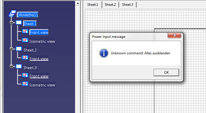

erstellt am: 10. Dez. 2012 13:56    Editieren oder löschen Sie diesen Beitrag!  <-- editieren / zitieren -->   Antwort mit Zitat in Fett Antwort mit kursivem Zitat    Unities abgeben: 1 Unity (wenig hilfreich, aber dennoch)2 Unities3 Unities4 Unities5 Unities6 Unities7 Unities8 Unities9 Unities10 Unities
@Trilemma
funktioniert bei mir nicht
sh. Screenshot

erstellt am: 10. Dez. 2012 14:10    Editieren oder löschen Sie diesen Beitrag!  <-- editieren / zitieren -->   Antwort mit Zitat in Fett Antwort mit kursivem Zitat    Unities abgeben: 1 Unity (wenig hilfreich, aber dennoch)2 Unities3 Unities4 Unities5 Unities6 Unities7 Unities8 Unities9 Unities10 Unities Nur für Gena 10 Unities + Antwort hilfreich
Hallo Gena,
vllt liegt es an der Lizenz,
ich arbeite selber mit XM2 und MD2.
Welche ist denn bei dir eingestellt?
Trilemma
staatl. gepr. Techniker
Sehen Sie sich das Profil von Trilemma an!   Senden Sie eine Private Message an Trilemma  Schreiben Sie einen Gästebucheintrag für Trilemma
Beiträge: 262
Registriert: 20.08.2010
Catia V5 R19 SP8
Windows7 64bit 12GB 2,93GHz
Dell Precision T3500
erstellt am: 10. Dez. 2012 14:17    Editieren oder löschen Sie diesen Beitrag!  <-- editieren / zitieren -->   Antwort mit Zitat in Fett Antwort mit kursivem Zitat    Unities abgeben: 1 Unity (wenig hilfreich, aber dennoch)2 Unities3 Unities4 Unities5 Unities6 Unities7 Unities8 Unities9 Unities10 Unities Nur für Gena 10 Unities + Antwort hilfreich
Blödsinn nicht die Lizenz,
sondern die Sprachumgebung.
Ich arbeite mit der deutschen.
Ich muss nachschauen wie der entsprechende Befehl heisst,
dann lade ich das nochmal hoch.
Peter

erstellt am: 10. Dez. 2012 14:43    Editieren oder löschen Sie diesen Beitrag!  <-- editieren / zitieren -->   Antwort mit Zitat in Fett Antwort mit kursivem Zitat    Unities abgeben: 1 Unity (wenig hilfreich, aber dennoch)2 Unities3 Unities4 Unities5 Unities6 Unities7 Unities8 Unities9 Unities10 Unities Nur für Gena 10 Unities + Antwort hilfreich
Strukturbaum.exe.txt
Strukturbaum_starten.CATScript.txt
Tree.exe.txt
@ Uwe
kein problem
@ Gena
das Catscript kannst du in deine Symbolleisten einbinden.
In dem Catscript steht eine Pfadangbe, in der die exe liegen muss.
entweder Pfad oder Pfadangabe anpassen.
Gruß Peter
für die englischen Freunde von Catia muss im script natürlich "tree" stehen

@Trilemma
bekomme immer noch die selbe Fehlermeldung

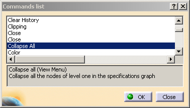

erstellt am: 10. Dez. 2012 15:02    Editieren oder löschen Sie diesen Beitrag!  <-- editieren / zitieren -->   Antwort mit Zitat in Fett Antwort mit kursivem Zitat    Unities abgeben: 1 Unity (wenig hilfreich, aber dennoch)2 Unities3 Unities4 Unities5 Unities6 Unities7 Unities8 Unities9 Unities10 Unities Nur für Gena 10 Unities + Antwort hilfreich
@ Gena,
guck mal ob in der commands list
collapse all eingetragen ist.
bei mir funzt es mit XM2 und MD2.
Bei einer MD1 oder XM1 dürfte es nicht laufen.
Gruß Peter

erstellt am: 10. Dez. 2012 15:35    Editieren oder löschen Sie diesen Beitrag!  <-- editieren / zitieren -->   Antwort mit Zitat in Fett Antwort mit kursivem Zitat    Unities abgeben: 1 Unity (wenig hilfreich, aber dennoch)2 Unities3 Unities4 Unities5 Unities6 Unities7 Unities8 Unities9 Unities10 Unities
ok, stimmt, das ist ja easy.
Vielen Dank für deine mühe.
