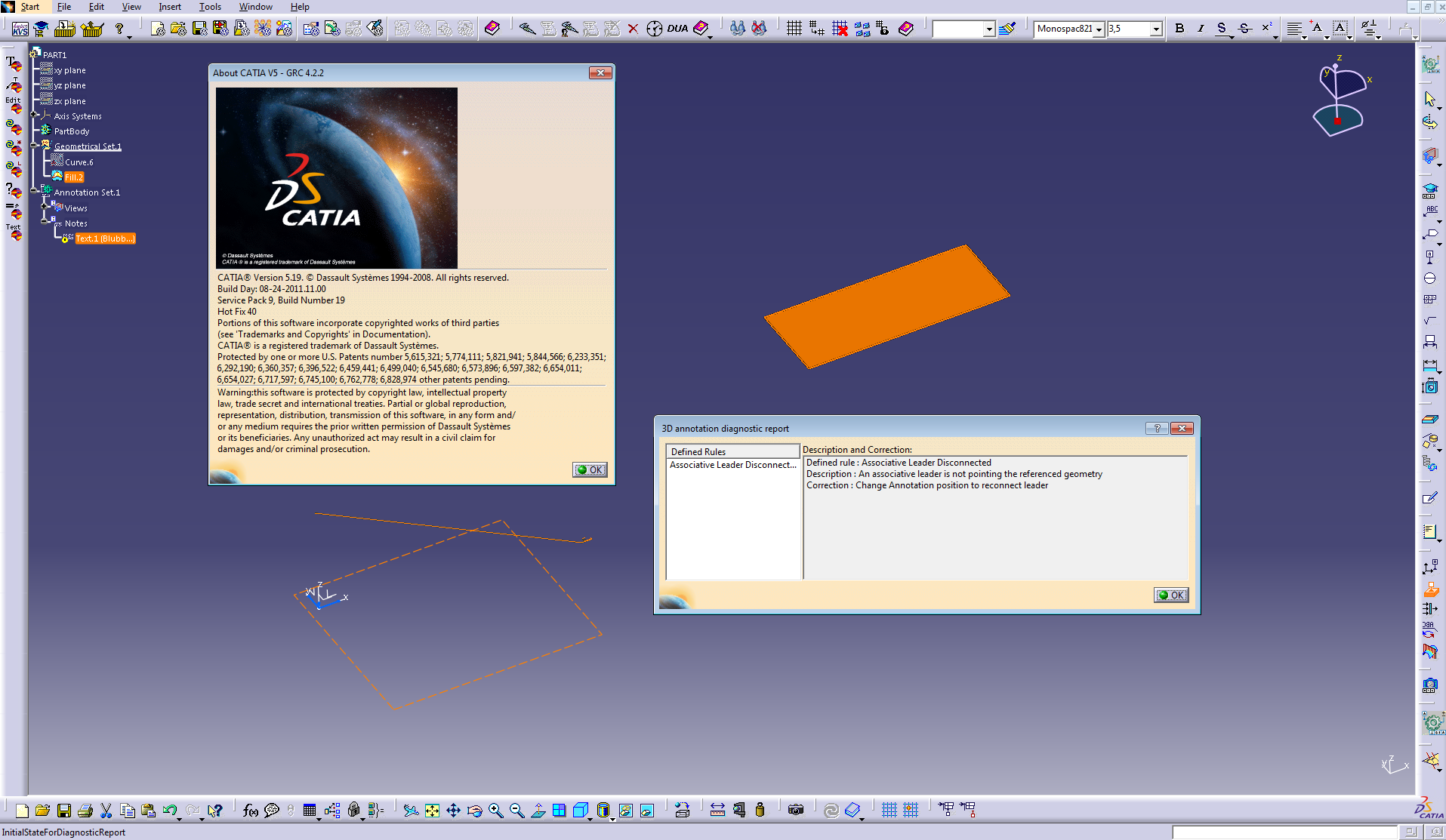

ich habe mal wieder ein nicht so triviales Problem. :-) - man ich sammle die Dinger :-D
Wie der Titel schon sagt geht's um FT&A, ja meine lieblings Workbench, da sind Probleme schon vorprogrammiert.
Einfach Szenario zum nachstellen:
Ich hänge eine Datei an, welche das Problem verdeutlicht und habe dazu einfach ein Makro aufgezeichnet, welches einen TextWithLeader an der Fläche erzeugt.
Mein Code ist natürlich anders, aber die Makroaufzeichnung ist unverfänglich und von jedem nachstellbar.
Wenn man das Makro nun ausführt, so wird ein TextWithLeader mit Link auf die Fläche erzeugt, der Text ist jedoch fehlerhaft und zeigt an die falsche Stelle.
Der Fehler, der kommt ist:
Defined rule : Associative Leader Disconnected
Description : An associative leader is not pointing the referenced geometry
Correction : Change Annotation position to reconnect leader
Ich melde es seperat an Dassault, aber vielleicht hat einer von euch schon eine Idee, wie ich so nen einfachen TextWithLeader an die Fläche bekomme, via VBA. :-)
Der Code, aus der Makroaufzeichnung sieht so aus:

Antwort Dassault ist
Code:
This is a user error.
Ich brauch also weiterhin eure Hilfe. :-(

Gemäß meinen Tests liegt es daran, dass der Leader nicht auf die Referenzfläche zeigt.
Vermutlich muss man den HeadTarget (annotation1.Text.Get2dAnnot.Leaders.Item(1).HeadTarget) entsprechend anpassen.
Wie das geht schweigt sich die Doku leider aus (siehe auch Leader im Drafting).

erstellt am: 18. Apr. 2012 09:28    Editieren oder löschen Sie diesen Beitrag!  <-- editieren / zitieren -->   Antwort mit Zitat in Fett Antwort mit kursivem Zitat    Unities abgeben: 1 Unity (wenig hilfreich, aber dennoch)2 Unities3 Unities4 Unities5 Unities6 Unities7 Unities8 Unities9 Unities10 Unities
Hallo Bernd,
der Ansatz gefällt mir.
Bei der manuell erzeugten Annotation (die ja scheinbar richtig ist) ist der Wert aber auch:
: HeadTarget : <The method HeadTarget failed> : CATBaseDispatch : Module5.CATMain
Was mir aber nun aufgefallen ist:
Wenn ich das part1.Update aus der letzten Zeile raus nehme, dann wird die Annotation immerhin erzeugt (sie ist weiß ohne Fehler und auf der richtigen Ebene) nur der Leader zeigt an die flasche Stelle.
Edit: Okay ist dann nur okay bis ich ein Update auf das Part wirke :-)

Okay, ich glaub ich habe einen ganz passablen Workaround:
Ich setze nen neuen Leader und hau den alten weg.
Die Reihenfolge ist dabei wichtig: erst neu, dann alt.
Code:
Set selWork = CATIA.ActiveDocument.Selection
Set annotation1 = selWork.Item2(1).Value
Set drwLeaders = annotation1.Text.Get2dAnnot.Leaders
Set MyLeader = drwLeaders.Add(20, 80)
Call drwLeaders.Remove(1)
CATIA.ActiveDocument.Part.Update
Ist jetzt nur ein schnelles Beispiel.

Ich möchte hier noch einmal mit neuen Erkenntnissen anknüpfen.
Und zwar tritt der Fehler auch manuell auf, wenn man nun noch einen PointOnPlane an die Stelle macht und die Annotation anhängt. Dann kann man auch die Geometrie des Leaders nicht mehr auf einen anderen PointOnPlane umhängen. Laut Dassault ist das das so gewollt.
Aber: Wenn ich den PointOnPlane nun zu einem PointExplicit mache, die Annotation anhänge und dann wieder zu einem PointOnPlane, dann hat der Punkt die Stelle nie verlassen, die Annotation ist in Ordnung und assoziativ zum Punkt, welcher auf der Fläche ist. Ich habe dann zwar mehr Geometrie als nötig erzeugt, aber der User kann auch weiter normal damit arbeiten.

Hallo Zusammen,
ich mache mich auch gerade in diesem Thema breit.
Da im obigen Marco die Koordinaten fix sind kann es bei zu kleinen Flächen zu diesem Fehler kommen.
Im Macro sollte vorher die Mittelpunktkoordinate der angewählten Fläche ermittelt werden.
Diese Daten dann zum Erstellen des 3D-Textes und die Fehlermeldung sollte nicht mehr kommen.

Dim hybridShapeFill1 As HybridShapeFill
Set hybridShapeFill1 = hybridShapes1.Item("Fill.2")
Dim reference1 As Reference
Set reference1 = part1.CreateReferenceFromBRepName("RSur :frown:Face :frown:Brp :frown:GSMFill.2);None :frown:);Cf11 :frown:));WithTemporaryBody;WithoutBuildError;WithLastFeatureSupport;MFBRepVersion_CXR15)", hybridShapeFill1)
Dim userSurface1 As UserSurface
Set userSurface1 = userSurfaces1.Generate(reference1)
Hier die Mittelpunktkoordinaten (MPK) der reference1 herausfinden
Dim bSTR1 As String
bSTR1 = part1.Name
Dim annotationFactory1 As AnnotationFactory
Set annotationFactory1 = annotationSet1.AnnotationFactory
Dim annotation1 As Annotation
Set annotation1 = annotationFactory1.CreateEvoluateText(userSurface1, MPK_X, MPK_Y, MPK_Z, True)
annotation1.Text.Text = "Blubb"
Die Fehlermeldung sollte dann nicht mehr auftauchen, da die Referenzfläche immer angewählt werden kann.
Der Leader ist aber immer noch auf dem Nullpunkt.

Und das soll funktionieren?
Sorry, aber ich kann es mir nur schwer vorstellen, dass das zum gewünschten Ergebnis führt.

Hi Lila,
das funktioniert natürlich nicht
Ich habe festgestellt, wenn man die View aus deinem Beispiel CATPart entfernt erzeugt Catia eine neue View wärend des Macros.
Diese View liegt dann normal zur XY-Plane. Dann liegt der Bezugspunkt auf der Fläche.
Die Textposition liegt dann auf den Koordinaten aus dem Macro.
Sobald eine View parallel zur XY-Plane benutzt wird tritt dein oben erläuteter Fehler auf.
Sorry
