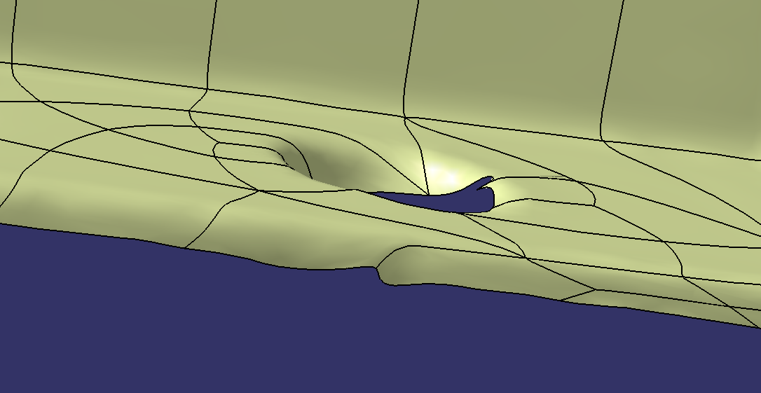

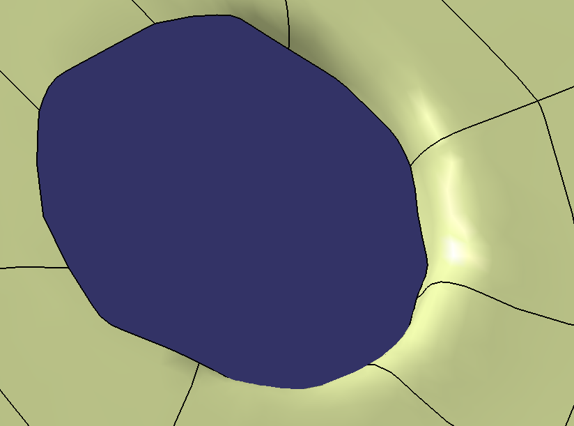

Hallo und sry für den Doppelpost,
hier sind 2 screens von Stellen, die typisch für die ungenaue Darstellung des Bauteils sind. Das ganze Bauteil kann ich leider nicht posten.
Ist es möglich, die dargestellten Bohrungen und Kanten mit vergleichsweise einfachen Mitteln zu glätten? Das Stichwort Bauteilrückführung jagt diesem Studenten, der mit CAD länger nicht gearbeitet hat, Schauer über den Rücken.

erstellt am: 26. Jan. 2012 12:44    Editieren oder löschen Sie diesen Beitrag!  <-- editieren / zitieren -->   Antwort mit Zitat in Fett Antwort mit kursivem Zitat    Unities abgeben: 1 Unity (wenig hilfreich, aber dennoch)2 Unities3 Unities4 Unities5 Unities6 Unities7 Unities8 Unities9 Unities10 Unities Nur für Alpro 10 Unities + Antwort hilfreich
Oha, das sieht heftig aus.
Also einfach wird das sicher nicht.
Man müsste quasi die Daten vorher oder nacher etwas besser interpolieren und versuchen die Kanten (vornehmlich Kreise) zu suchen.
Ab R21 soll das IMA (Image & Shape) Modul sehr gut sein. Soweit ich weiß kann man dann darüber mit den Gitternetzmustern, wie man sie aus der 3D-Verarbeitung kennt, arbeiten.
Diese sollten sich dann recht einfach glätten lassen. Eventuell gibt's dann hier dafür auch ne VBA-Schnittstelle. Aber ich habe keine Ahnung davon und auch nicht vom Preis.
Ansonsten musste irgendwie die Fläche zerlegen, so dass Du einzelne Punkte abfassen kannst, die Du dann mit ner Mustererkennung (Löcher - rund) untersuchts und entsprechend nachbesserst.
Puhhhh, also keine Aufgabe die ich gern auf dem Tisch hätte. :-) Aus Neugierde würd' ich aber schon gern mal sowas machen, wenn ich die Zeit / keinen Termindruck dahinter hätte und es nicht umbedingt ein Ergebnis geben muss.
Hier sind aber noch viele andere Wissende, Rick, Daniel und Bernd unterwegs, da kommen bestimmt noch ein paar Ideen zusammen.

Hallo Alpro
sieht so aus alls wenn die Flächenrückführung mit Point Master gemacht wurde. Hierbei saugt sich die Fläche richtiggehend an das STL an. Daher die Unruhe in den Flächen. Das wirst Du wohl nicht herum kommen und die Flächenrückführung im QSR nochmals zu machen oder vielleich in Tebis mit dem Brep Modul. Den Schalter um eine Nurbsfläöche zu glätten hab ich leider auch noch nicht gefunden.

erstellt am: 10. Feb. 2012 14:57    Editieren oder löschen Sie diesen Beitrag!  <-- editieren / zitieren -->   Antwort mit Zitat in Fett Antwort mit kursivem Zitat    Unities abgeben: 1 Unity (wenig hilfreich, aber dennoch)2 Unities3 Unities4 Unities5 Unities6 Unities7 Unities8 Unities9 Unities10 Unities Nur für Alpro 10 Unities + Antwort hilfreich
Ehrlich gesagt sieht die Fläche schon aus wie eine IMA-Fläche..
