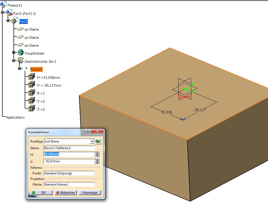

ich habe folgende Frage. aktuell werden x und y werte aus einer userform als parameter in catia übernommen.
das sieht etwa so aus:
Dim Params As Parameters
Set Params = CATIA.ActiveDocument.Product.Parameters
Dim X As Dimension
Set X = Params.Item("X-Koordinate")
X.Value = Me.textbox_x.Value
Dim Y As Dimension
Set Y = Params.Item("Y-Koordinate")
Y.Value = Me.textbox_y.Value
meine frage ist jetzt ob es möglich das ich auf dieser platte auf der sich der punkt x/y befindet den Punkt einfach durch anklicken auswählen kann und diese werte dann als parameter übernommen werden? ist das durch ein makro irgendwie realisierbar?

Hallo, sollte mit der Funktion "Indicate2D" möglich sein!

ich glaube ich hatte dich falsch verstanden. Was du benötigst ist ein Selektionsobjekt. Innerhalb dieses Objekts gibt es die "SelectElement2" Funktion. Diese wird genutzt um eine interaktive Selektion zu erzeugen. Des Weiteren werden nur gefilterte Objekte in der Selektion zugelassen. In deinem Fall sind das Punkte.
Sobald du die interaktive Selektion gestartet hast, wählst du den Punkt aus und die Werte der UserForm werden an diesen übergeben!

Also ich habe einen Punkt auf einer Platte, welcher nicht per koordinaten eingegeben wird, sondern über die Punktdefinition, Punkt auf einer Ebene (habe mal ein bild angehängt).
Im prinzip möchte ich nur dass durch ein butten im Userform dieses fenster aufgerufen wird und idealerweise das fesnter auch wieder geschlossen wird sobald der Punkt ausgewählt wurde. Mehr brauche ich eigentlich erstmal gar nicht...
Noch besser wäre es sogar wenn man das Fenster gar nicht sieht, aber ich glaube wohl kaum das es geht oder?
Wenn es zumindest schonmal so geht wie oben beschrieben wäre das super...

Nein Nein das hast du falsch verstanden ich möchte lediglich dass man beim klick auf einen button in der userform dieses fenster wie in meinem letzten Beitrag aufruft.
Die werte lass ich dann per makro in eine txt datei schreiben aber das läuft schon soweit...

Also den Dialog könnteste mit StartCommand("Punkt") aufmachen, aber das ist ja unnötig.
Mach lieber SelectElement2 auf Punkt und hol Dir dann die Koordinatem vom Item2(1).Value der Selection.
Entwerder über Measurable von der SPAWorkbench, oder besserm gleich vom Punkt-Objekt, welches ja in der Selection ist.

Willst du "frei in die Landschaft" klicken und die Koordinaten ermitteln oder einen bestehenden Punkt selektieren?
Eventuell könntest du dann auch die Funktionen/Methoden IndicateOrSelectElement3D bzw IndicateOrSelectElement2D verwenden (siehe Forensuche und Doku).

Dann sollte Henrys Lösung funktionieren:
- Punkt über Selektion selektieren
- Selektion einen Objekt übergeben (oselection.item2(i).Value)
- Werte ändern (zB oPoint.XOffset.value = CdBl(me.Inputbox1.Value))

Ist SelectElement2 die richtige Methode für mein Vorhaben oder doch indicate3D oder IndicateOrSelectElement3D ?
es geht ja darum einen bereits vorhandenen Punkt zu verschieben bzw durch klicken auf die oberfläche des Parts soll der Punkt dahin gesetzt werden. (egal ob variante 1 oder 2)

Dann brauchste wahrscheinlich beides.
SelectElement2 liefert Dir das Objekt zurück, also den Punkt.
Indicate würde die Koordinaten, wo Du hingeklickt hast, zurückliefern.

mir ist eben beim herumprobieren eine andere Idee gekommen die mir viel einfacher erscheint.
Wäre es möglich die "Punktdefinition" von einem punkt über ein makro zu öffnen, aber das fenster dazu selber zu verstecken?
Weil dann würde ich im prinzip genau das erreichen was ich will.
ich ab mal ein Bild angehängt da ist einfacher zu verstehen was ich meine.
Die koordinaten wären dann der H und V Wert, diese könnte ich dann in meinen textboxen anzeigen lassen.
Ich hoffe das geht was ich mir überlegt habe

Ja das habe ich gemacht, aber beim Ausführen wird dann ja nur ein neuer punkt erzeugt. Ich will ja den Punkt nicht ändern in dem ich die Parameter einfach so ändere, sondern in dem ich ihn wie bei der Punktdefinition (siehe foto) wo anders hinsetzen kann durch einfaches klicken...
Ist das denn überhaupt möglich was ich mir da überlegt habe oder ist das eine Sackgasse?

erstellt am: 13. Feb. 2012 18:50    Editieren oder löschen Sie diesen Beitrag!  <-- editieren / zitieren -->   Antwort mit Zitat in Fett Antwort mit kursivem Zitat    Unities abgeben: 1 Unity (wenig hilfreich, aber dennoch)2 Unities3 Unities4 Unities5 Unities6 Unities7 Unities8 Unities9 Unities10 Unities
nur klicken und die werte die sich daraus ergeben ( im Bild "H" und "V") würde ich dann in einer textbox zeigen.
das soll allerdings im 3d geschehen nicht in der sketcher oder so.

Also theoretisch geht das so wie ich mir das vorgestellt habe, allerdings kann die Punktdefinition nicht geschlossen werden weil man dazu 'OK' im fenster klicken oder enter drücken muss, aber dazu muss das fenster aktiv sein...jemand ne idee wie man das umgehen könnte?
