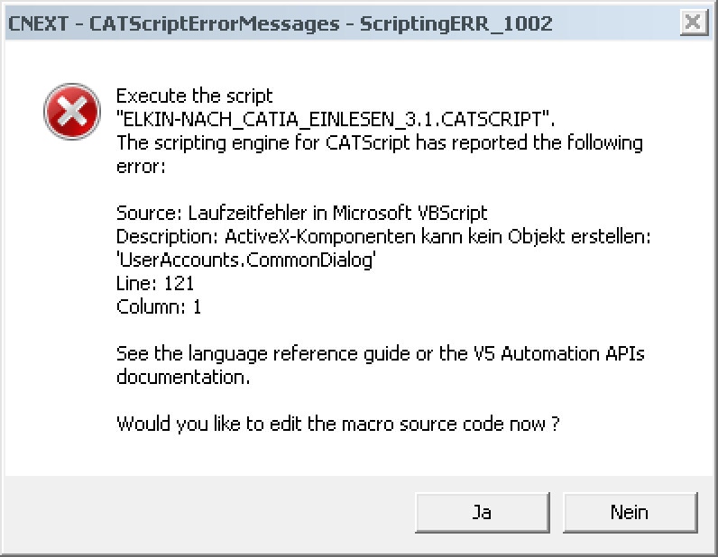

Hallo Bernd
auf der Installation der Firma bekomme ich jetzt das Problem mit
folgender Fehlermeldung, siehe angefügtes Bild.
Frage hierzu -
Bis bzw. ab welcher ActiveX - Componente funktioniert der Code -
Set objDialog = CreateObject("UserAccounts.CommonDialog")
objDialog.Filter = "Text Files|*.txt|All Files|*.*"
objDialog.FilterIndex = 1
objDialog.InitialDir = pfad
intResult = objDialog.ShowOpen
Mit der Bitte um Rückantwort.
