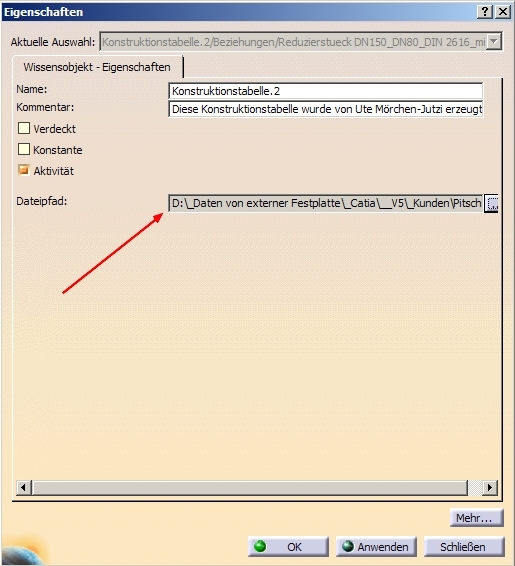

Hallo billisk
Eine bereits verknüpfte Konstruktionstabelle kann im Eigenschaftenfenster durch eine andere vorhandene Konstruktionstabelle ersetzt werden. Dazu im Kontextmenü der Konstruktionstabelle deren Eigenschaften aufrufen und den neuen Dateipfad suchen.
