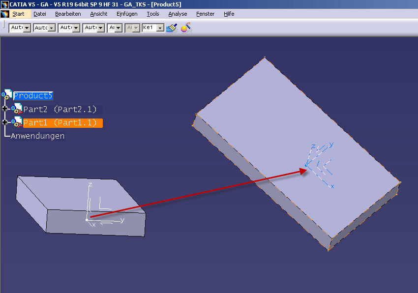

ich weis ich habe hier so etwas in der Art schon gelesen aber meine Suchen führen zu keinem Ergebnis.
Ich habe eine Baugruppe wie diese im Bild und ich möchte einfach das Part2 im Raum postionieren, wo Part1 liegt.
Ohne Bedingungen oder Verknüpfung etc. einfach die "Koordinaten/Ausrichtungen von Part1 für Part2" übernehmen.
Quasi in etwa so etwas:
oPart2.LageImRaum = oPart1.LageImRaum
Das müsste doch gehen, oder?
Danke für alle Antworten!

Hallo Florian,
muss das denn per Makro geschehen? Einfachste Methode wäre eigentlich auf jedes ein Fix zu setzen und jedes Fix auf den Nullpunkt zu definieren. Evtl. geht das auch per Makro. Deine Anstrebung die LAgeposition zu finden, geht allerdings in die Falsche Richtung, da die einzelnen Parts keine Informationen von den Teileverwendungen haben. Daher auch nicht die Lageposition innerhalb eines Produktes. Wenn, dann könnte der Wert nur über das Produkt selbst zufinden sein.

danke für die Infos.
1. per Makro nicht unbedingt. Habe das Szenario im Rahmen von Datenaufbereitungen nur öfters und wollte mir Arbeit sparen.
2. Wenn ich dich richtig verstehe meinst du auf jedes ein Fix zu setzen und anschließend das Fix zu definieren?
Diese Variante wäre natürlich auch möglich nur wie kann ich dann die Definition des Fix vom einen Part auf die definition des Fix des anderen Parts zu ändern.
3. Klar, die Position des Exemplar des Parts bekomme ich nur über das gemeinsamme Product. Vielleicht etwas schlecht von mir formuliert, mein Imaginärcode wäre also eigentlich eher wie folgt:
oProduct.oPart2.LageImRaum = oProduct.oPart1.LageImRaum
oder wie vorgeschlagen über das Fix vom oPart2 und dem fix von oPart1 im gemeinsamen Produkt oProduct wenn ich dich richtig verstanden habe und das so ginge?
Habe auch schon mit dem Gedanken gespielt per Makro das Part mit der Zielpostion zu fixieren, die 3 Achsen beider Parts kongruent zu setzen, eine aktualisierung auszulsen und danach diese temporär erzeugten Bedingungen wieder zu löschen.
Allerdings sind dann manchmal die Achsen teilweise nicht konkruent sondern genau invers (Z-Achse 1 180deg zu Z-Achse 2 etc.)
MfG,
Florian Held

Eigentlich sollte dein Vorhaben mit den Befehlen GetPositon und SetPosition gehen: (ungetestet)
Code:
Sub CATMain()
dim Part1 as Product
dim Part2 as Product
Set Part1 = CATIA.ActiveDocument.Product.Products.item(1)
Set Part2 = CATIA.ActiveDocument.Product.Products.item(2)
Part1.Position.GetComponents oAxisComponentsArray
Part2.Position.SetComponents oAxisComponentsArray
End Sub

Damit sollte es gehen:
Sub CATMain()
Dim OPENED_PRODUCT As Document
Set OPENED_PRODUCT = CATIA.ActiveDocument
Dim Selection As Object
Set Selection = OPENED_PRODUCT.Selection
Selection.Clear
Dim status As String
Dim InputObjectType(0)
Dim selectedElement1 As Product
Dim selectedElement2 As Product
InputObjectType(0) = "Product"
status = Selection.SelectElement2(InputObjectType, "Bitte das erste Teil anklicken, das die Position vorgibt  . . .", False)
If (status <> "Normal") Then
    Exit Sub
Else
    Set selectedElement1 = Selection.Item(1).Value
    Selection.Clear
End If
status = Selection.SelectElement2(InputObjectType, "Bitte das zweite Teil anklicken, das die Position des 1.Teils einnehmen soll  . . .", False)
    Exit Sub
Else
    Set selectedElement2 = Selection.Item(1).Value
    Selection.Clear
End If
Dim Matrix1(11)
Dim PositionObject1 As Position
Set PositionObject1 = selectedElement1.Position
PositionObject1.GetComponents Matrix1     'restricted in vba!
Dim PositionObject2 As Position
Set PositionObject2 = selectedElement2.Position
PositionObject2.SetComponents Matrix1
MsgBox "Fertig"
End Sub
Voraussetzung: deine zu bewegende Komponente hat keine Bedingungen. Das Script läuft nur als CATScript, nicht im vba (GetComponents ist restricted).

erstmal Danke an an alle, besonders an bgrittmann (das war was ich schon mal gelesen hatte aber nicht mehr finden konnte) und nochmals besonderen Dank an tberger für das lauffähige Beispiel. Es funktioniert genau so wie ich dass wollte und was ich gesucht hatte. Durch das restricted in VBA jedoch eher suboptimal, möchte eher ungern aus meinem VBA heraus ein CATScript anstoßen nur um die Restriktion zu umgehen.
Das Beispiel von RSchulz mit dem Fix funktioniert für mich dahingehend nicht, da das Teil nicht auf 0,0,0 gesetzt werden darf sondern auf die Koordinaten (x,Y,Z) UND die Ausrichtung (RotX, RotY, RotZ) des anderen Parts.
Aber folgendes müsste dann funktionieren:
Wenn ich das Zielpart Fixiere habe ich ein oTargetFix mit den 6 Werten.
Nun Fixiere ich das zu positionierende Part als oSourceFix und kann die 6 Werte von diesem Fix gleich denen des oTargetFix setzen.
Das oTargetFix aktualisieren und beide Fixes wieder löschen - Fertig (zumindest in der Theorie).
Werde dies im Laufe der Woche mal umsetzen und ausprobieren und mich wieder melden (mit dem Skript).

also hat soweit geklappt wie ich mir das gedacht habe.
Anbei der Code in Rohform (z.B. Beide Parts müssen in gleichem Product und nicht in Unterbaugruppe sein ist nicht abgefangen etc.)
Code:
Public Sub Assembly_PositionierePartByPart()

Weis vielleicht noch jemand wie ich meinem zweiten Fix oFixSourcePos  nach dessen Erstellung sagen kann dass es sich bitte aktualisieren möchte?
MfG,
Florian Held
bgrittmann
Beiträge: 12179
CATIA V5R19
erstellt am: 29. Aug. 2011 19:26    Editieren oder löschen Sie diesen Beitrag!  <-- editieren / zitieren -->   Antwort mit Zitat in Fett Antwort mit kursivem Zitat    Unities abgeben: 1 Unity (wenig hilfreich, aber dennoch)2 Unities3 Unities4 Unities5 Unities6 Unities7 Unities8 Unities9 Unities10 Unities Nur für Florian Held 10 Unities + Antwort hilfreich
Du könntest doch auch einfach in Thomas Makro die Variablen PositionObject1 und PositionObject2 als Object dimensionieren.
Dann sollte das Makro auch in VBA durchlaufen. (siehe auch hier)

Da mit dem Object anstelle von Position funktioniert einwandfrei und somit läuft das Makro auch in VBA.
Danke für den Tip und den Link, muss ich mir merken.
