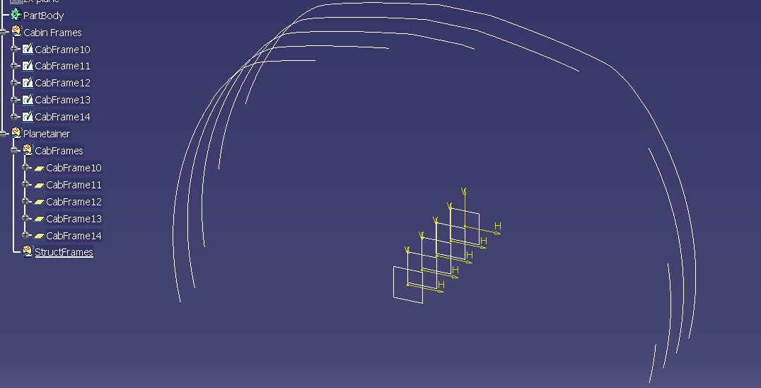

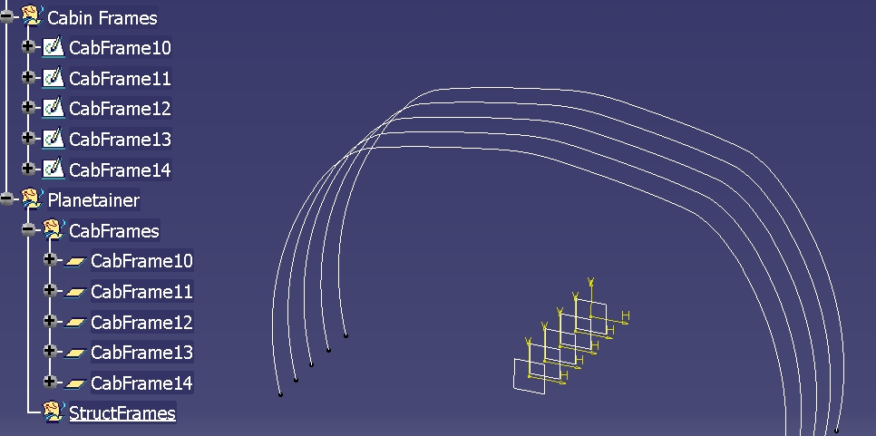

mich plagt ein sehr spezielles Problem und vielleicht hat jemand eine Idee, was schief laufen könnte.
Ein Makro erzeugt für mich auch einer Punktewolke Splines, welche anschließend zu einer Multi-Section-Surface vereint werden. Die Splines erzeuge ich auf einer "Sketch". Hier ist der Code, welcher die Splines generiert:

Ich führe den Code auf meiner CATIA V5R18 SP4 ohne Probleme aus. Muss dazu sagen, dass es sich um eine Hochschulversion handelt. Führe ich das exakt gleiche Skript jedoch auf einem "normalen" V5R18 aus, kommt es zu einem Fehler. Gleiches gilt für V5R19.
Anhang 1: richtige Ausführung auf meiner CATIA-Version
Anhang 2: anscheinend fehlgeschlagene Ausführung
Ich kann die Skizzen nicht mal selektieren, um manuell eine Multi-Section Surface (oder andere Flächen im Generative Shape Design) zu erstellen. Wenn ich aber mit meiner Schulungsversion eine bereits erstellte Multi-Section Surface (mit den tragenden Splines im NoShow) in den anderen CATIAs öffne, läuft alles reibungslos.
Nun, was könnte ursächlich sein?

So, schön, dass ich meine Frage selbst beantworte, aber auf die Ursache wäre auch sicher niemand gekommen.
Das Problem liegt in der Ländereinstellung von Windows. Namentlich, die Wahl des Dezimaltrennzeichens. Da habe ganz undeutsch einen Punkt und kein Komma. Mein Zahlengenerator (namentlich Matlab) benutzt immer einen Punkt, und schreibt dies so in ASCII Dateien. Öffne ich diese per Script (mit OpenTeytAsStream), so wird die lokale Windows Einstellung genommen. Sobald ich also meinen Kram auf ein anderes (deutsches) System portiere, kommt kompletter Unsinn bei raus.
Mal wieder was gelernt. Lang lebe die Friktion.
