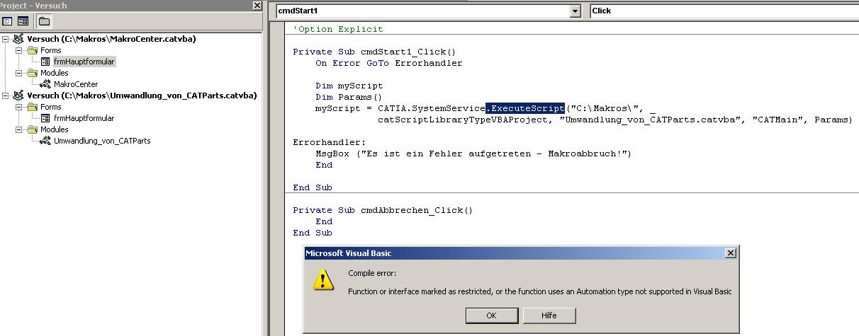

Schon mal Danke für die Antworten - allerdings bring ich die Sache noch nicht so richtig ans Laufen...
Im Anhang ein Bild, welches den Fehler darstellt, welchen ich erhalte nachdem ich das Makro laufen lasse.
Zur Info:
Ich möchte mir ein kleines Makro mit Benutzerschnittstelle basteln, welches wiederum verschiedene andere Makro's starten kann.
Dabei gibt es bei beiden Makro's "CATMain". (sowohl beim aufrufenden, als auch beim aufgerufenen Makro) Könnte das evtl. ein Problem darstellen?
Danke und Gruß
Martin

Hallo Martin,
so sollte es klappen:
Code:
Dim SysServ
set SysServ = CATIA.SystemService
SysServ.ExecuteScript ...

Hallo nochmal!
Wunderbar es läuft. Hier der Code:
    Dim myScript
    Dim SysServ
    Dim Params()
    Set SysServ = CATIA.SystemService
    myScript = SysServ.ExecuteScript("C:\Makros\Umwandlung_von_CATParts.catvba", catScriptLibraryTypeVBAProject, "Umwandlung_von_CATParts", "CATMain", Params)
Besten Dank nochmal und Grüße!
