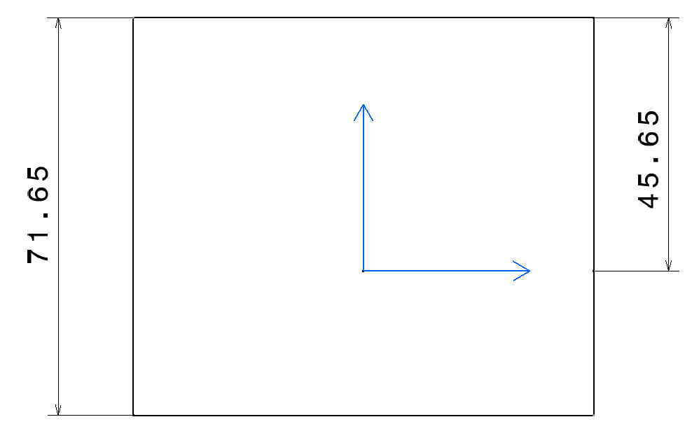

hat jemand Erfahrung mit Bemassung in CATScript?
Ich brauche dringend einen Tip.
Habe zwei Bemassungen wie folgt erstellt:
    Dim Point1 As Point2D
    Dim Point2 As Point2D
    Dim iType As catDimType
    Dim myElements1(1)
    Dim selpoints(3)
    Dim MyDim As DrawingDimension
    Set Point1 = Fact.CreatePoint(41.5,45.65)
    Set Point2 = Fact.CreatePoint(41.5,0)
    iType = catDimDistance
    myElements1(1) = Array(Point1,Point2)
    selpoints(3) = Array(0, 0, 0,0)
    Set MyDim = DrwView.Dimensions.Add(iType, myElements1(1), selpoints(3),catDimVert)
    MyDim.Name = "Dim_1"
    MyDim.ValueOrientation = catVertical
    Set Point1 = Fact.CreatePoint(-41.5,-26)
    Set Point2 = Fact.CreatePoint(-41.5,45.65)
    selpoints(3) = Array(0, 0, 0, 0)
    MyDim.Name = "Dim_2"
Das funktioniert soweit, nur die Darstellung ist nicht in Ordnung (siehe Anhang).
Wie kann ich es erreichen, dass die Masslinien den gewünschten Abstand haben und Die Werte auf der Masslinie stehen.
Habe schon stundenlang erfolglos probiert; bin mit meinem Latein am Ende.
Bitte um Hilfe.

Hallo Cohixu,
habe Deinen Beitrag zu Anlaß genommen, mich wieder mit dem Problem zu beschäftigen.
Bin nun etwas weiter.
Mit
MyDim.MoveValue -55,10,0,0
bekomme ich das linke Maß wie gewünscht hin.
Beim rechten Maß klappt das leider nicht (MyDim.MoveValue 55,20,0,0) - das bleibt unter der Maßlinie stehen.
Der Array selpoints ist mir auch noch ein Rätsel.
Hat noch wer eine Idee?

habs nach viel Rumprobieren endlich hinbekommen
Hier der komplette Aufruf fuer die beiden Bemassungen:
    selpoints(3) = Array(0,0,0,0)
    Set MyDim = View.Dimensions.Add(iType, myElements1(1), selpoints(3),catDimVert)
    MyDim.ValueOrientation = catParallel
    MyDim.ValueReference = catDimLine
