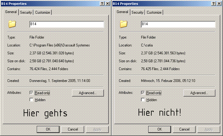

Hast Du mal die Datei-Anzahl der CATIA-Installation von einer Maschine, wo es funktioniert, mit (der prinzipiell gleichen) Maschine, wo es nicht funktioniert, miteinander verglichen? Wenn der Unterschied in 3-stelligen Bereich liegt, hast Du Deine Antwort! Dann würde ich mich mal aus dem Fenster lehnen und behaupten, nach einer Neuinstallation, (die die Abweichung korrigiert,) ist alles in Ordnung!

Original erstellt von Lusilnie:
Hallo Bobby_Joe2001,
an dieser Stelle die Standard-Frage, rein aus Erfahrung, die da lautet:
mfg,
Lusilnie
ich glaub es kann kaum identischer sein (siehe Anhang).
o.k., dann wäre das Problem ausgeschlossen!
