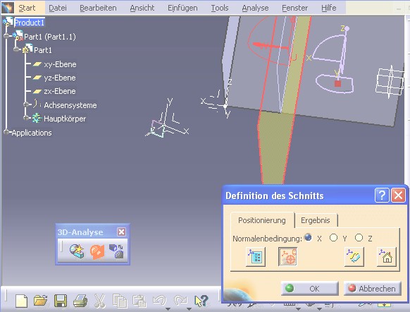

In Release 16 konnte ich die Achse vom einem Koordinatensystem für die Angabe der Schnittebene selektieren. Mit R19 kann ich das Koordinatensystem nicht auswählen.
In R16 die Funktion Schnitte aufrufen, Register Positionierung aktivieren, Klicke auf Button Geometrisches Ziel und fahre mit dem Mauszeiger auf ein Koordinationsystem. In R16 kann ich eine Achse des Koordinatensystems anfahren und die Schnittebene wird normal zu Achse gestellt.
(Natürlich kann ich eine Ebene erzeugen und diese anwählen.)
Habe ich eine falsche Einstellung?

Verstehe ich nicht ganz
am Fuss eines jeden Achsenkreuzes findest du doch die Representanz der Ebenen des Achsenkreuzes (Und auf alles Fälle die globalen Referenzebenen evtl im noshow).
Diese kannst du doch anwählen!
gruß, Tom

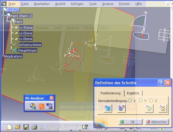

Hab mal 2 Bilder hochgeladen, die das Vorgehen in R16 zeigen. Bitte mal in R19 nachvollziehen, ob es da auch möglich ist.

siehe oben...
gruß, Tom
