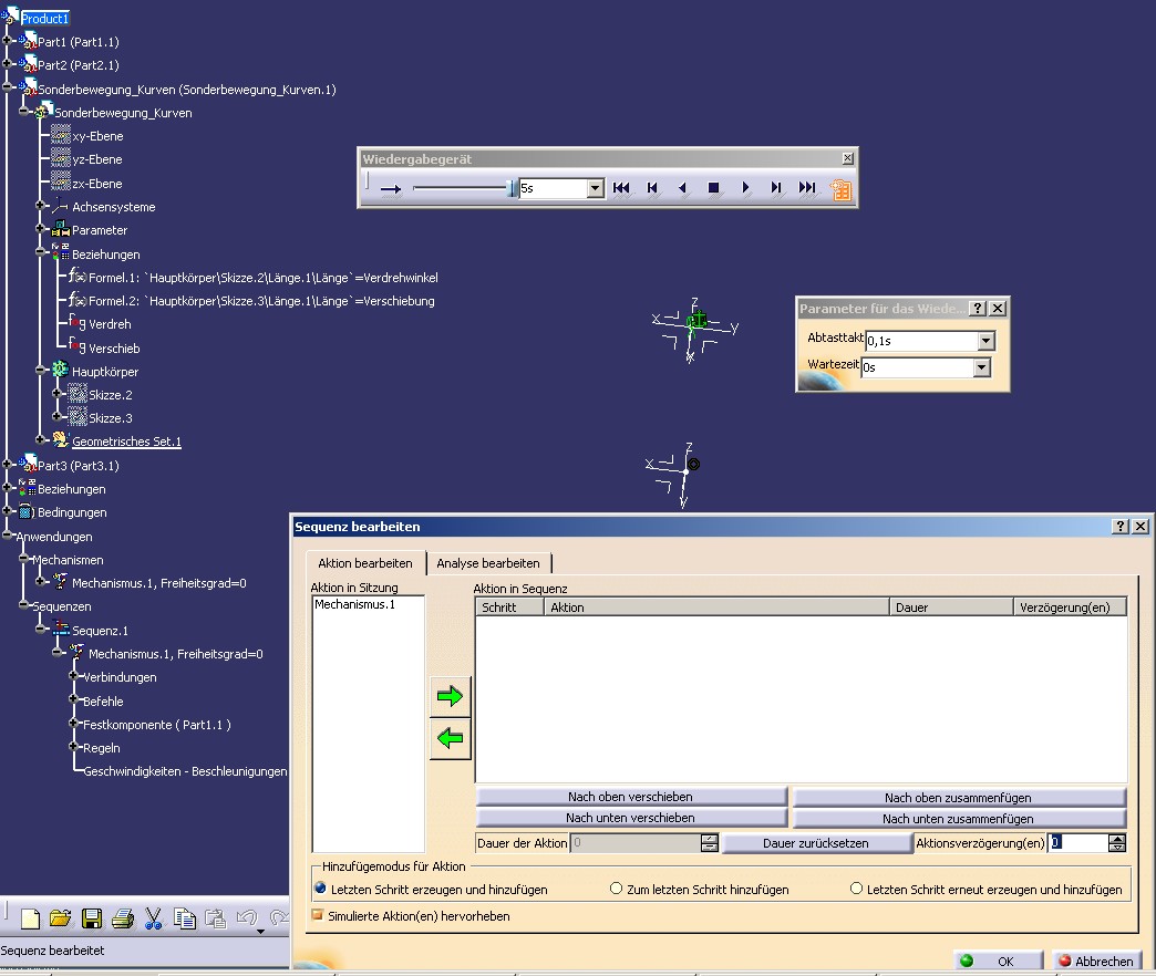

Hallo werte Gemeinde,

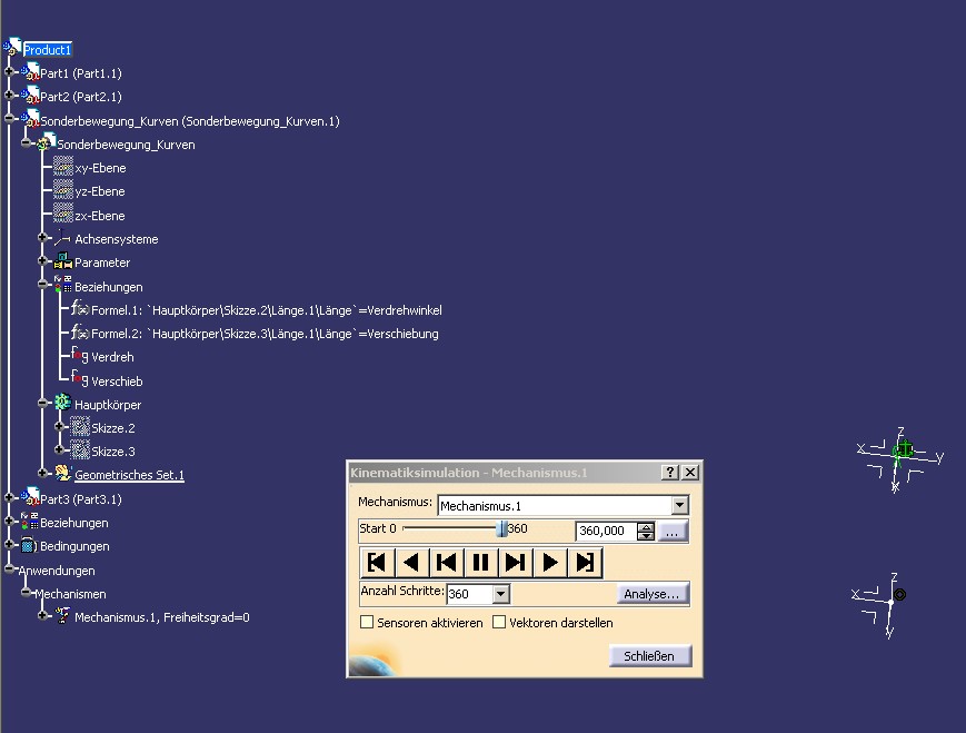

ich habe nun schon seit etlicher Zeit keine Kinematiken aufgebaut (zuletzt mit R18) und hätte da nun eine Frage. Ich sollte eine Kinematik aufbauen (Mechanismus mit Regeln), das klappt soweit auch in gewohnter Weise (siehe Screenshot Mechanismus Screenshot).
Beim Testlauf des Mechanismus funktioniert auch alles wie erwartet, die Bewegung dauert 360s und die Bewegungslängen passen ebenfalls.
Nun aber das Merkwürdige. Wenn ich diesen Mechanismus in eine Sequenz einfügen will, erscheint im "Sequenzeditor" in der rechten Spalte, wo normalerweise die in der Sequenz enthaltenen Mechanismen angezeigt werden, nichts (obwohl im Strukturbaum ein Mechanismus der Sequenz zugeordnet wird) und wenn ich die Sequenz abspielen möchte, beträgt die Laufzeit der Sequenz plötzlich nur noch 5s. (alles mit nur einem einzigen enthaltenen Mechanismus).
Hat jemand in diesem Bereich ähnliche Erfahrungen bzw. handelt es sich jetzt hier evtl. nur um ein Bedienungsfehler meinerseits?

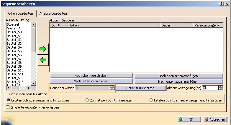

...bin bis jetzt noch nicht wirklich weiter gekommen.
Ich habe allerdings einen kleinen Unterschied zwischen R18 und R19 gefunden. In R19 ist im Sequenz-Bearbeitungs-Editor (s. Screenshot) das Feld "Dauer der Aktion" ausgegraut. In R18 steht hier die Dauer des Mechanismus mit 360s... Vielleicht kann sich einer ja einen Reim drauf machen.

zu nächst Simulation des jewaligen Mechanismus erstellen
anschließend die Simulation oder Track oder Mechanismus im Sequenz-Editor auswählen (im Linken Teil des Fensters "Aktion in Sitzung" selektieren mit dem Pfeil nach rechts "Aktion in Sequenz" verschieben)
Die Zeiten kannst Du dann anpassen
