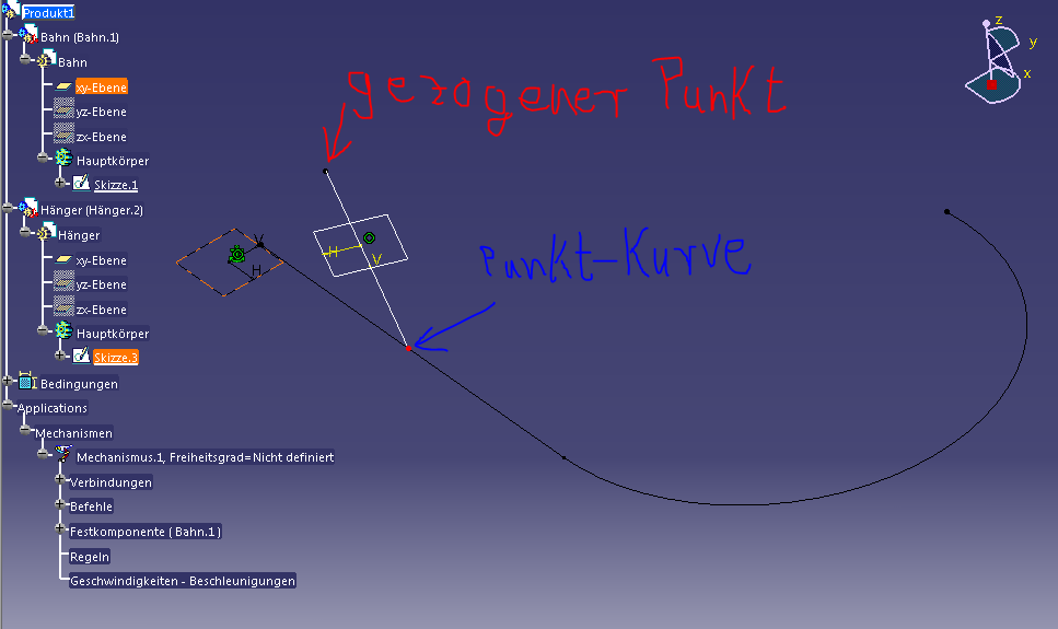

Ich bin Einsteiger in DMU-Kinematik.
Mein Ausgangsproblem ist, dass ich die Bewegung eines gezogenen Hubwagens simulieren möchte, der ungefähr so aussieht:
Ich hab dann schnell festgestellt, dass das ganz schon komplex werden kann und daher das Problem folgendermaßen abstrahiert, siehe angehängtes Bild.
Die schwarze Bahn stellt die vorgegebene Bahn dar, also quasi wie die Deichsel gezogen wird. Die weiße Linie symbolisiert den eigentlichen Hubwagen. Sie ist auf der einen Seite mittels Punkt-Kurve Verbindung mit der Bahn verbunden. Am "gezogene Punkt" kann man sich die Laufrollen denken, die der vorgegebenen Bewegung folgen sollen.
Wie man sieht, hat mein Mechanismus (logischerweise) einen Freiheitsgrad.
Jetzt meine Frage: Kann man diese Bewegung überhaupt in DMU-Kinematik simulieren. Mir fällt nach langem suchen keine Möglichkeit ein, wie man den einen Freiheitsgrad irgendwie "ersetzen" könnte.

Klar kann man das simulieren! Aber ich denke dass du das gesamte Teil anders durchdenken musst. Zuerst: ist die weiße linie die Deichsel, oder der Wagen??
Wenn ich mich recht erinnere hatten wir schonmal einen Hubwagen hier, finde es aber gerade nicht. Was willst du antreiben? Ich glaube ja, dass du zwei RollCurve-Verbindungen brauchst. Eine auf dem vorderen Rad(angetriegben?), eine auf einem hinteren Rad (dessen Kurve musst du noch konstruieren!)

Also, eine Deichsel gibt es in meinem Ersatzproblem so nicht. Die weiße Linie soll einfach an dem einem Ende gezogen werden (Punkt-Kurve).
Stell dir einfach vor, du bindest einen Stein an einem Faden fest und ziehst das andere Ende des Fadens dann über den Boden. Ich geb zu, das ist ganz schön weit weg von einem Hubwagen, aber ich glaub es würde mir trotzdem beim Verständnis des Ausgangsproblem helfen.
Danke für die schnelle Antwort!
Achso: An RollCurve Verbindungen hatte ich auch schon gedacht, aber dazu muss ich die "Abrollbahnen" der Räder vor der Simulation schon genau kennen. Das man das mit Momentanpolen konstruieren kann, ist mir bewusst. Aber ich würde gerne die Bahnen gerne simulieren, weil es dann flexibler ist.

Ums auf dein vereinfachtes "Modell" mit dem Stein zu übertragen: du brauchst eine Kurve für den Finger, eine weitere füpr den Stein! Dann gleiten die Beiden aber nur über die Kurven! Beim Hubwagen rollen sie aber!!
