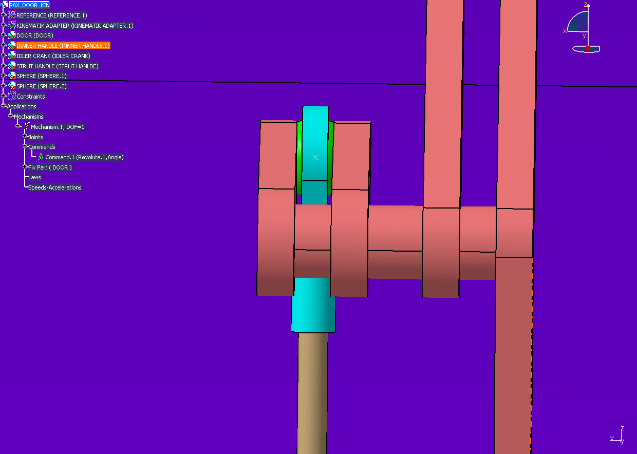

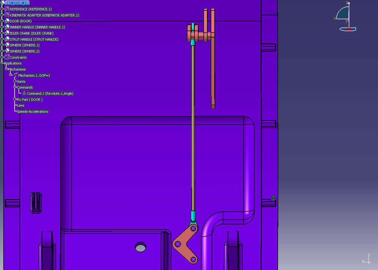

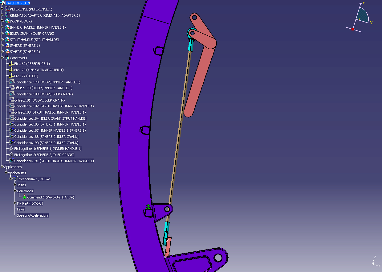

Servus zusammen, ich hab mal ne Frage: hat hier schon mal jemand eine Verbindungsstange mit jeweils einem Kugelgelenk am Ende kinematisiert? (Siehe Bilder). Mein Problem: wenn ich die Mittelpunkte der Kugelgelenke mit Sperical zu den Winkelhebeln festnagle habe ich immer noch einen Freiheitsgrad (logischerweise der um die Achse der Stange) übrig. Nun weiß ich aber nicht wie ich das Dingens komplett definieren kann, da ich ja oben und unten jeweils einen Achsversatz zu den Hebeln benötige! Hat jemand einen Tip? Danke im voraus ....

Planar funktioniert ja leider nicht, weil das Gelenk ja axiale Versätze um zwei Achsen und eine Rotationsbewegung können muss. Ich hab mittlerweile aber schon eine Lösung gefunden. Oben und unten die Kugeln mit Revolute auf die Hebel setzen. Dann die Stange oben mit einem 90° versetzen Revolute auf die Kugel setzen. Und dann unten noch die Stange mit Sperical auf die Kugel und dann funzt des ......
