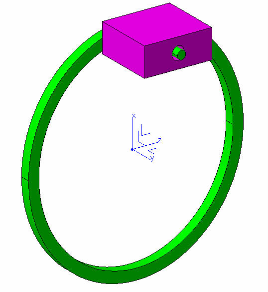

hallo ich bin neu  zum forum,
ich habe ein problem
ich versuche eine manklin zum bwegung mit die beine im eine kreis zu gehen
leider kan ich nur ein punkt fest legen
das manklin  geht mit die beine im kreis mit
und bleibt nicht am platz
was mache is falch
grusse klaas

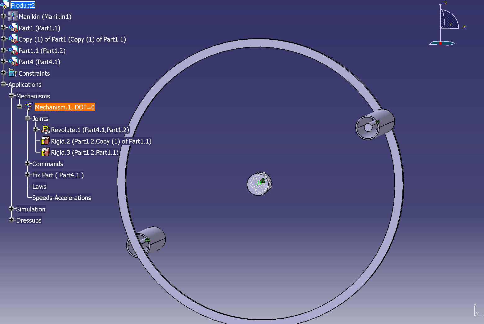

das fix teil habe ich bei manlin fixiert und das kreis
aber ihr verliert immer eine das fix teile
normal wenn ich das kreis animieren geht es aber wenn ich da zu das maklin machen auf die fixieren geht immer eine von beide verloren
oder dad manklin dreht sie un das kreis oder steht und geine bewegung nur das kreis bewegt sich
was mache ich falsch
das fix teil von kreis is in die mitte eine solid die eine achse ist
das teil allein geht
nur nicht mit das manklin

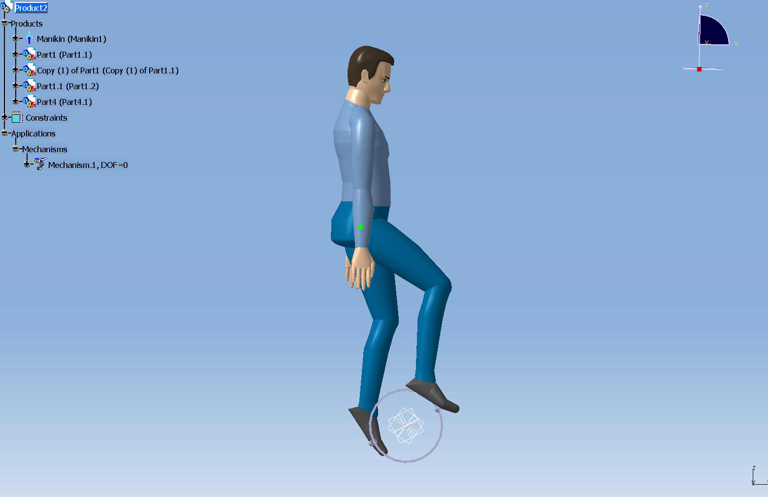

Hallo Klaas,
Deine Simulation kann nicht funktionieren.
Ein Manikin laesst sich in der Kinematik-Funktion nicht benutzen in einzelnen Stuecken. Nur alles oder nichts.
Du musst Du einen eigenen Menschen bauen und dann kannst Du die Teile des Menschen animieren.

and yes manklin should only move it legs
it should  move it legs drive by the circle drawn this is just for simulation to look how to do it in the end we want a complex movement of the legs to calc the space its needed and when doing a certain  job
when i do not fix the manklin it moves around the circle ,
when i do on the circle moves  and not it legs

it should look like this
only the padels should be attached always in the same position
http://2htts.com/CATBlog/media/common/Manikin_Kinematics_2.zip

Hi Klaas,
your avi-File get me an Inspiration.
You need an axis for each padel. than is it possible to move padels with foot. But before you have to make an "felxible" subassembly from your KINParts-Product. Only on this way it is possible to animate Padels to circle.
Greetings
Catrin
CATIS GmbH                  38444 Wolfsburg
catrin.eger@catis.de        www.catis.de
klaasvaak
Sehen Sie sich das Profil von klaasvaak an!   Senden Sie eine Private Message an klaasvaak  Schreiben Sie einen Gästebucheintrag für klaasvaak
Beiträge: 114
Registriert: 23.08.2006
erstellt am: 24. Aug. 2006 19:07    Editieren oder löschen Sie diesen Beitrag!  <-- editieren / zitieren -->   Antwort mit Zitat in Fett Antwort mit kursivem Zitat    Unities abgeben: 1 Unity (wenig hilfreich, aber dennoch)2 Unities3 Unities4 Unities5 Unities6 Unities7 Unities8 Unities9 Unities10 Unities
Original erstellt von Catrin:
Hi Klaas,
Greetings
Catrin
ok  but wich joint
because revolute does not work
cyclindric does not work
as you see i use rigid
but then the pedal does not move
i am stuck so to say

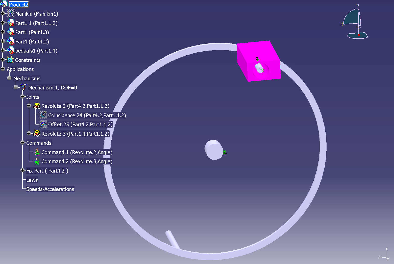

erstellt am: 25. Aug. 2006 00:20    Editieren oder löschen Sie diesen Beitrag!  <-- editieren / zitieren -->   Antwort mit Zitat in Fett Antwort mit kursivem Zitat    Unities abgeben: 1 Unity (wenig hilfreich, aber dennoch)2 Unities3 Unities4 Unities5 Unities6 Unities7 Unities8 Unities9 Unities10 Unities Nur für klaasvaak 10 Unities + Antwort hilfreich
the pedals have to be connectec with a revolute-joint to the wheel. just think of a bike. it would be fatal, if you connect the pedals with a rigid joint to the wheel!
it would be easyer to build the pedals as cubes and not as cylinders. like the others i am not familiar with animation of manikins, but you definitely have to make the manikin a flexible "sub assembly", so that he can use his internal degrees of freedom.
greetings, tom

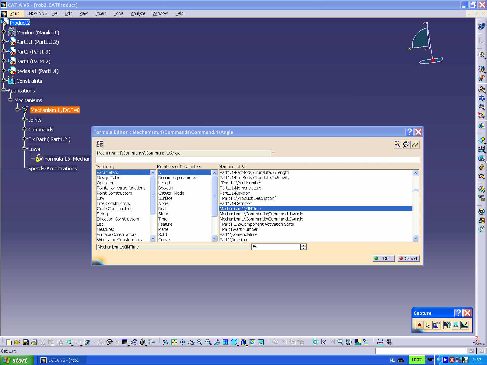

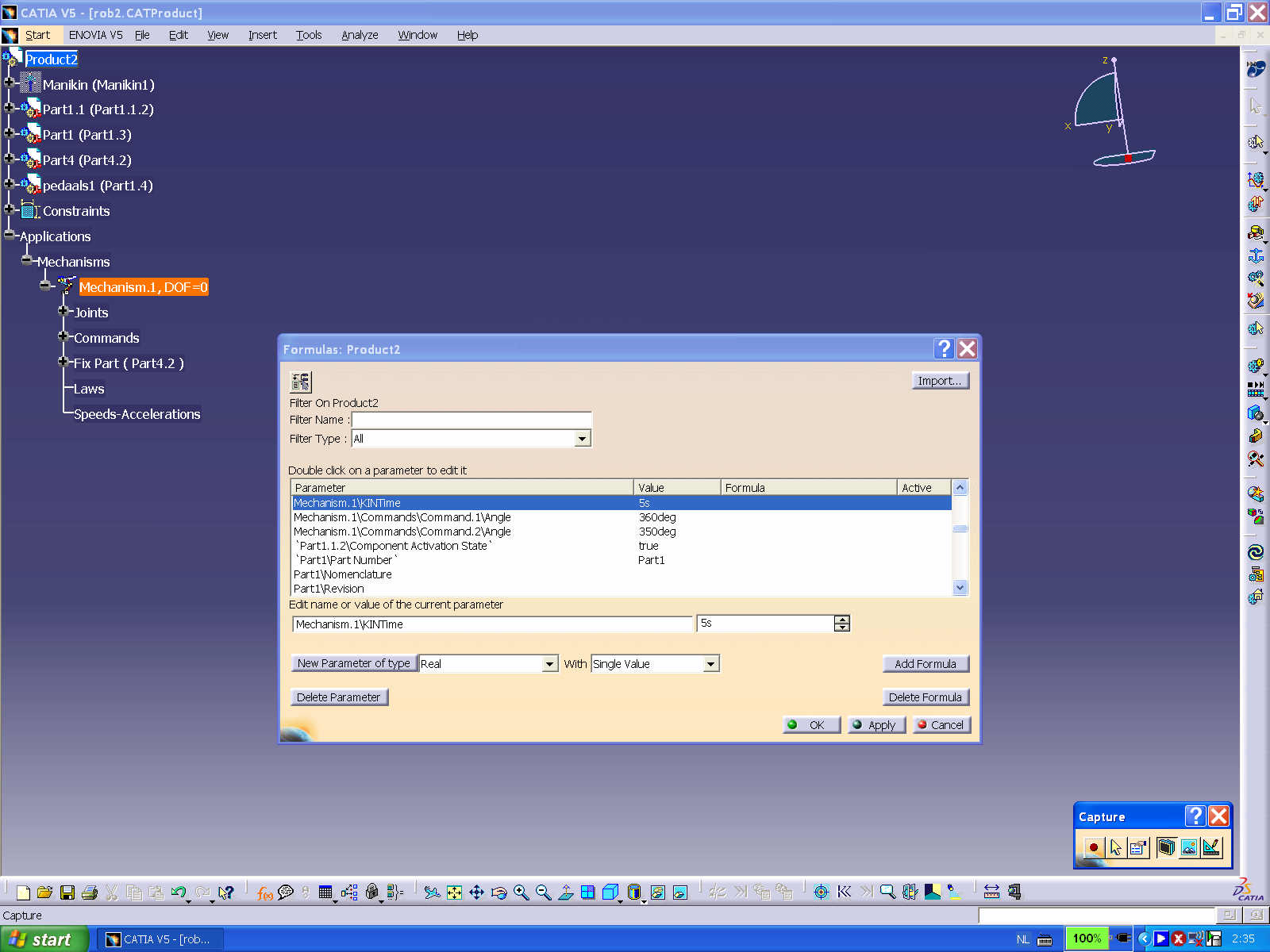

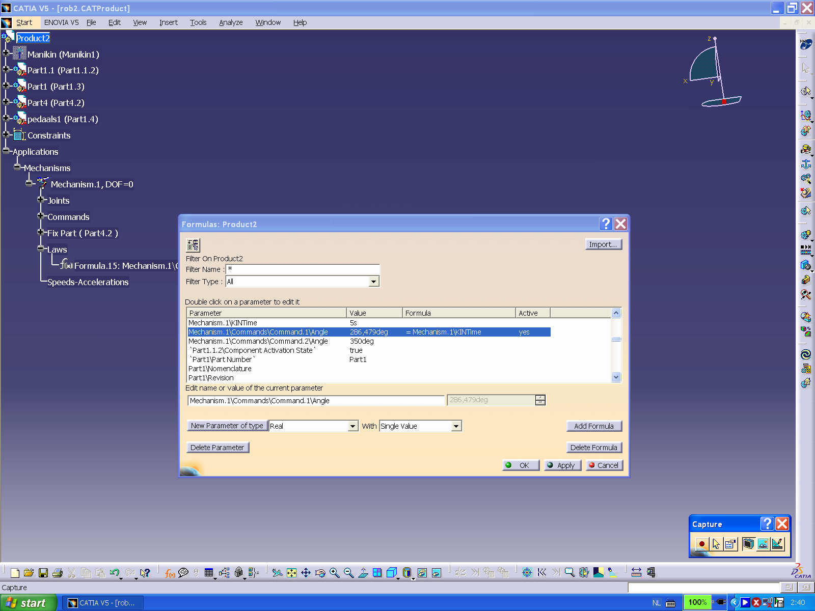

erstellt am: 29. Aug. 2006 01:52    Editieren oder löschen Sie diesen Beitrag!  <-- editieren / zitieren -->   Antwort mit Zitat in Fett Antwort mit kursivem Zitat    Unities abgeben: 1 Unity (wenig hilfreich, aber dennoch)2 Unities3 Unities4 Unities5 Unities6 Unities7 Unities8 Unities9 Unities10 Unities
kann jemand mir sagen wie ich diese pedal immer am horziontale position halten kann
beim drehen im kreis im simulation
ohne das ich das mit hand die curve selbe drehen muss  das heist vom pedal
carlos05
CAD-Anwendungsberater
Sehen Sie sich das Profil von carlos05 an!   Senden Sie eine Private Message an carlos05  Schreiben Sie einen Gästebucheintrag für carlos05
Beiträge: 29
Registriert: 27.10.2005
V5R16SP5
V5R18SP6
V5R19SP5
erstellt am: 29. Aug. 2006 13:55    Editieren oder löschen Sie diesen Beitrag!  <-- editieren / zitieren -->   Antwort mit Zitat in Fett Antwort mit kursivem Zitat    Unities abgeben: 1 Unity (wenig hilfreich, aber dennoch)2 Unities3 Unities4 Unities5 Unities6 Unities7 Unities8 Unities9 Unities10 Unities Nur für klaasvaak 10 Unities + Antwort hilfreich

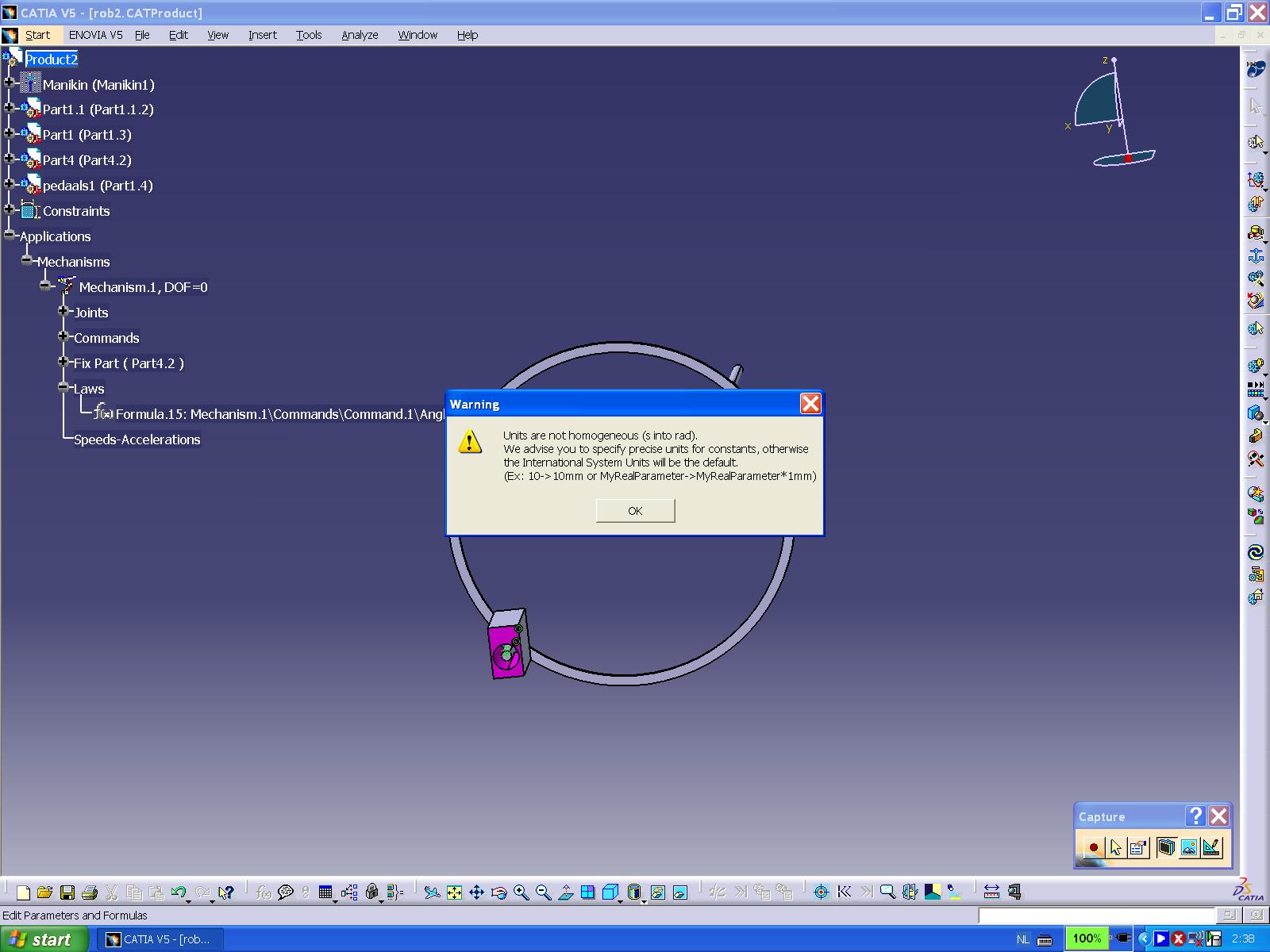

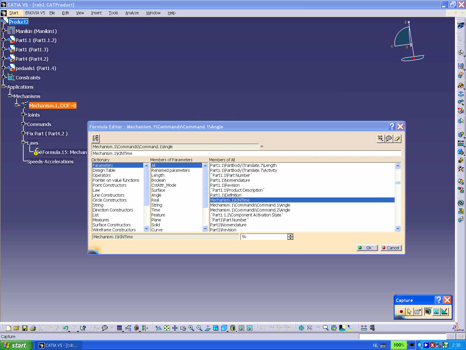

eine passende Lösung mit Joints hab ich nicht.
Aber wenn Du beide Revolute Joints (Rad und Pedal) über die gleiche Formel steuerst, dann sollte das Pedal horizontal bleiben.
Beispiel: 360deg * KINTime / 5s
also eine Umdrehung in 5 Sekunden.
Drehrichtung muss vielleicht geändert werden!
Bei mir gehts...
Gruß, Carlos
klaasvaak
Beiträge: 114
erstellt am: 30. Aug. 2006 00:10    Editieren oder löschen Sie diesen Beitrag!  <-- editieren / zitieren -->   Antwort mit Zitat in Fett Antwort mit kursivem Zitat    Unities abgeben: 1 Unity (wenig hilfreich, aber dennoch)2 Unities3 Unities4 Unities5 Unities6 Unities7 Unities8 Unities9 Unities10 Unities
Original erstellt von carlos05:
Bei mir gehts...
konnen sie  eine jpg dabei machen  mit formel und contraints???

Catrin
Beiträge: 1929
Registriert: 12.12.2000
HP ZBook 15
Windows 7 / V5R24
erstellt am: 30. Aug. 2006 08:11    Editieren oder löschen Sie diesen Beitrag!  <-- editieren / zitieren -->   Antwort mit Zitat in Fett Antwort mit kursivem Zitat    Unities abgeben: 1 Unity (wenig hilfreich, aber dennoch)2 Unities3 Unities4 Unities5 Unities6 Unities7 Unities8 Unities9 Unities10 Unities Nur für klaasvaak 10 Unities + Antwort hilfreich
Ohne Formel:
1. EIn Hilfspart erzeugen, in dem sich eine Ebene befindet, die parallel zu den Pedalen ist und eine Linie, die senkrecht steht (Z-Achse evtl.)
2. einen Joint zwischen Pedale und Plane --> PLanar
3. einen Joint zwischen Linie und Kreis-Part --> Prismatic
--> Folge: Die Pedale bleiben gerade, die Ebene kann sich hoch und runter bewegen, der Kreis dreht sich zum festen Teil.

ich hab Bilder von Baum und Geometrie mit drangehängt.
fix: da ist nur eine Axis drin
rad: dreht sich um fix (Revolute mit Command)
pedal: dreht sich um den Bolzen von rad (Revolute mit Command)
Beide Commands erhalten dieselbe Formel.

kann jemand mir sagen was ich ich falsch mache ,und nicht das selbe bekommen wie carlos
bis da shon eine woche mit dran
klaasvaak
Beiträge: 114
erstellt am: 02. Sep. 2006 04:13    Editieren oder löschen Sie diesen Beitrag!  <-- editieren / zitieren -->   Antwort mit Zitat in Fett Antwort mit kursivem Zitat    Unities abgeben: 1 Unity (wenig hilfreich, aber dennoch)2 Unities3 Unities4 Unities5 Unities6 Unities7 Unities8 Unities9 Unities10 Unities
klaasvaak
Beiträge: 114
erstellt am: 04. Sep. 2006 16:08    Editieren oder löschen Sie diesen Beitrag!  <-- editieren / zitieren -->   Antwort mit Zitat in Fett Antwort mit kursivem Zitat    Unities abgeben: 1 Unity (wenig hilfreich, aber dennoch)2 Unities3 Unities4 Unities5 Unities6 Unities7 Unities8 Unities9 Unities10 Unities
Ich hoffe, das hilft Dir weiter.
Und sag bitte nicht mehr "sie" zu mir. So alt bin ich nicht...
danke du carlos
das  problem ist erhoben nur verstehe ich noch immer nicht warum was ich gemacht habe (sehe oben )nicht geht
versteh die locig nicht ganz
carlos05
Beiträge: 29
V5R16SP5
V5R18SP6
V5R19SP5
erstellt am: 04. Sep. 2006 17:20    Editieren oder löschen Sie diesen Beitrag!  <-- editieren / zitieren -->   Antwort mit Zitat in Fett Antwort mit kursivem Zitat    Unities abgeben: 1 Unity (wenig hilfreich, aber dennoch)2 Unities3 Unities4 Unities5 Unities6 Unities7 Unities8 Unities9 Unities10 Unities Nur für klaasvaak 10 Unities + Antwort hilfreich
schön, wenn es jetzt funktioniert.
Soweit ich das in Deinen Bildern erkennen kann, hat in der Formel die Einheit nicht gestimmt.
Also:
Du willst ja ein Revolute-Joint antreiben, also muss der Command Value immer in der Einheit "deg" vorliegen.
Aus der Formel muss dann diese Einheit hervorgehen.
Richtig ist (z.B.): 360deg * KINTime / 5s.
360 Grad sind eine Umdrehung.
KINTime ist die Zeitvariable und läuft von Null bis Fünf Sekunden.
Die Konstante 5s entspricht der Gesamtlaufzeit für eine Umdrehung.
Die resultierende Einheit dieses Terms sind: Grad ("deg")
Da Du in Deiner Formel vergessen hast, die 360deg einzubinden, hat CATIA eine Fehlermeldung angezeigt. Die Einheit war nicht korrekt...

nicht ganz da das contraint mit dem fuss noch gross problemen macht
ich bekome nicht das es 100 % grade auf das pedal bleibt  es dreht sich immer
