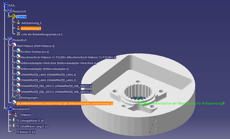

eine Sache verstehe ich dabei noch nicht bezüglich der weiteren Operationen (Umspannungen). Was heißt "NC-CATProduct beim ersten Fräsprozess verwendet"? Muss ich nicht zuerst, eine neue "Aufspannung" einfügen, und dann in dieser Aufspannung das zuvor abgetragene Restmaterial als CATProduct einfügen, wo dann nur der Rest vom Werkstück importiert wurde. Aber wenn ich so vorgehe, was mich ein wenig an das Pro/NC erinnert, kann ich nicht die zuvor verwendete Maschine auswählen. Diese müsste ich dann neu erstellen. Anbei mal ein Bild mit der zweiten Operation und der Struktur.

Du kannst entweder auf Basis eines CATParts ins NC-Modul wechseln oder auch auf Basis eines Products (in welchem sich dann Dein Part befindet).
Falls Du letzteres machst, hast Du bereits ein NC-CATProduct. Falls Du ersteres machst, hast Du noch keines.
Laut Deinem Bild arbeitest Du bereits mit einem Product - gut so.
Du hast offensichtlich bereits die cgr-Datei eingefügt - oder nicht? (Name: glr_Kettenradadapter_aufspannung2)
Ich frage mich, warum diese Datei jedoch nicht unterhalb von "Spannpratze_Keil_Gross" steht.
Jetzt in der zweiten Aufspannung die cgr-Datei als Rohteil auswählen - fertig.

Ich möchte zu deinem allgemeinen Verständnis noch kurz etwas beitragen:
In deinem letzten Post schreibst du etwas von in der neuen Aufspannung die Maschine neu auswählen. Du kannst das umgehen, in dem du deine erste Aufspannung kopierst und direkt wieder einfügst... Eleganter wäre es natürlich, gleich einen Standartprozess mit X Aufspannungen zu erstellen, oder zumindest eine Leer-Aufspannung. Ansonsten kannst du natürlich aus dem kopierten Herstellungsprogramm alles löschen und loslegen.

Das mit dem Kopieren einer Aufspannung war nicht wirklich zielführend, da beim Auswählen einer anderen Baugruppe im Strukturbaum unter ProductList kein neuer Zweig damit eingefügt wird. Warum kann ich denn nicht die "Maschine", welche sich durch das Erstellen in der ersten Aufspannung unter der RecorcesList einfügt für die zweite Aufspannung auswählen? Oder muss ich dazu manuell eine Maschine erstellen und speichern und dann einfügen.

Wenn du eine neue Aufspannung erstellt hast und noch keine Maschine zugewiesen ist (und nur dann) kannst du die vorhandene Maschine aus der ResourceList nehmen und auf die neue Aufspannung "fallenlassen".
