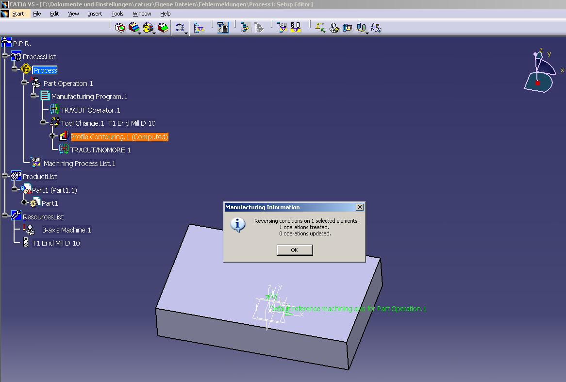

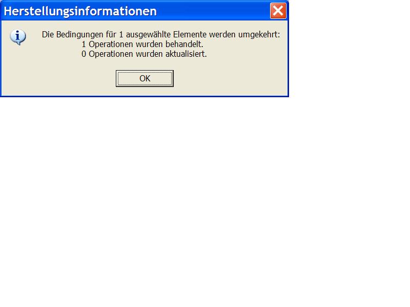

wir wollten ab SP3 auf R16 umsteigen, mussten dann aber feststellen, das "Bearbeitungsbedingungen umkehren" nicht funktioniert.
Das bedeudet wir wollen bei Spiegelteilen aus Gleichlauf Gegenlauf machen, damit es im Spiegelteil wieder Gleichlauf ist. Wenn die Funktion ihren Dienst verweigert muss man jede Operation öffnen und die Fräsrichtung manuell umkehren.
Mittlerweile habe ich SP4 installiert, keine Besserung.
An IBM habe ich auch schon eine Fehlermeldung geschickt, mit dem Process, die können das Problem nicht nachvollziehen.
Mein Anliegen ist nun, das mal jemand den Process öffnet und probiert, ob es bei ihm funktioniert.
Vielen Dank schon im Vorraus!
Gruß Uwe

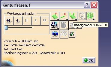

Hallo Uwe
Ich brauche die Operation selten, fehlt es aber nicht nur am Schalter "Anzeigemodus Tracut"? siehe Jpg
Gruss      Beat

nein an dem Schalter "Anzeigemodus Tracut" fehlt es nicht.
Der sagt ja nur wie die Werkzeugbahn angezeigt wird, ob gespiegelt oder nicht.

Hallo Uwe
Habe deinen Prozess in der R16 SP4 ausprobiert, klappt bei mir auch nicht, siehe Bild
Gruß Andreas

versucht es mal in English.
Ich arbeite in der Version R16Sp4 und es geht dort.
gruss

habe gerade SP5 installiert und musste feststellen, das der Fehler immer noch vorhanden ist.
Es funktioniert weder in der deutschen noch in der englischen Version.
@crash: Hast du eine Idee, was bei deinem Rechner, bzw. Catia anders sein könnte, wenn es bei dir funktioniert?
Gruß Uwe
erstellt am: 23. Jun. 2006 10:37    Editieren oder löschen Sie diesen Beitrag!  <-- editieren / zitieren -->   Antwort mit Zitat in Fett Antwort mit kursivem Zitat
Hallo Uwe,
ich habe die Sprache auf English gestellt, dann geht es,
auf Deutsch nicht

habe gerade noch mal einen Versuch gestartet und festgestellt, das es mit neuen Settings (SP5) und der englischen Catia-Oberfläche funktioniert, mit der deutschen leider nicht.
Processe aus R16 mit niedrigerem SP musste ich durch CATDUA schicken, war zwar kein Fehler angezeigt, aber nachher ging auch das.
In Processen aus R14 hat es gleich ohne CATDUA funktioniert.
Stabiles System, das Catia!
