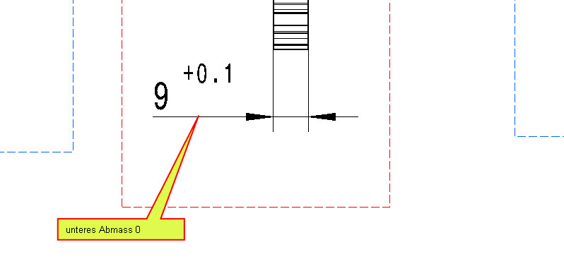

Hallo Zusammen,
ich wünsche mir, das mir von Euch jemand helfen kann.
Ich habe hier schon ein bißchen rumprobiert aber leider erfolglos.
Wie kann ich das untere oder obere Abmaß als Null darstellen.
(siehe Bild)
Vielen Dank.
Dirk

Hallo Zusammen,
ich habe es jetzt doch hinbekommen.
Ich habe einfach beim unteren Abmass 0,000000mm eingegeben.
Catia schneidet das dann ab, sodass in der Zeichnung nur eine Null steht.
Dirk

Hallo Dirk,
Du kannst auch beim Toleranzformat "TOL_NUM2" auswählen, dann wird immer oben und unten eine Zahl geschrieben.
Angela

Hallo Angela,
danke für die Info.
Das ist natürlich eine sauberere Lösung.
Doch leider kann ich da bei mir nur andere Toleranzformate auswählen.
"TOL_NUM2" ist leider nicht dabei.
(siehe Anhang)
Kann ich das irgendwo einstellen?
Wahrscheinlich hängt es wohl eher damit zusammen, wie CATIA bei uns installiert ist...
Dirk

Hallo Dirk,
wahrscheinlich kann man das in den Standards ändern, wenn man Catia mit Adminrechten öffnet.
Aber bei uns wurde in den Toleranzformaten nichts geändert, deshalb kenne ich die Einstellungen nicht.
Wer kann hier weiter helfen?
