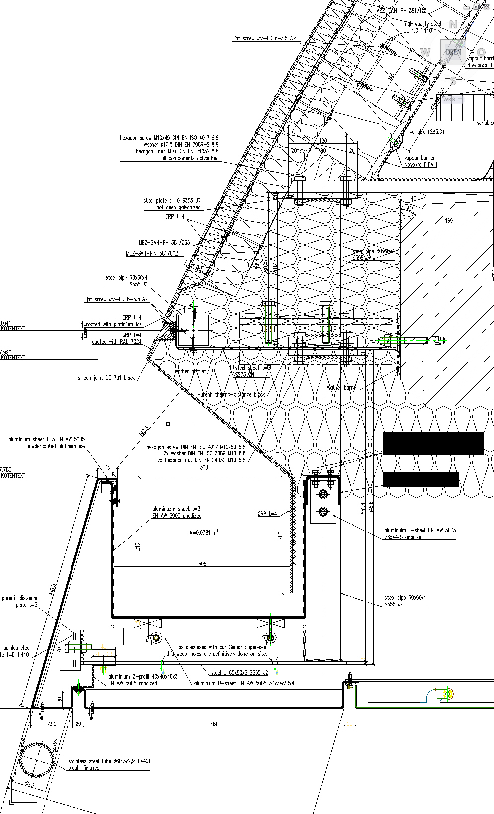

Ich beschäftige mich derzeit mit den Standardeinstellungen in Catia. Leider gelingt es mir nicht, ein eingefügtes Bild in Farbe auf dem PDF oder dem Ausdruck zu bringen.
Warum? Ich erklär erst mal was ich mache.
Eine Zeichnung sieht bei uns wie das Bild im Anhang aus.
Bemaßung ist Grün, Stahl ist so leicht rot usw... usw...
Der Zeichnungsrahmen z.B. ist Weiß, wird aber nicht mit gedruckt, da die Einstellung (Weiße Vektoren in schwarz drucken) nicht aktiviert ist. Also sind diese Linien unsichtbar.
Jetzt will ich ja nicht ein kunterbuntes Bild haben, daher ist die Einstellung "Monochrom" beim drucken.
Blöd ist nur, das dann, wenn man ein Bild auf der Zeichnung hat, dieses auch dann Monochrom ist.
In Auto-CAD ist das ganz einfach, ein Bild in Farbe und den Rest in Monochrom zu drucken. Doch in Catia???
Klar gibt es die Lösung schnell alles in Weiß zu konvertieren und dann mit Hilfe "Weiße Vektoren in schwarz drucken" das ganze zu umgehen. Das Problem ist nur, das dann der Zeichnungsrahmen und alles andere, was schon ursprünglich weiß war, auch mit gedruckt wird. Und das will ich nicht.
Meine Frage ist nun, wie löst ihr das Problem? Sagt mir bitte nicht, das eure Zeichnungen komplett in Weiß sind.
Achja.     Es geht noch weiter. Was ist wenn ich eine einzelne Schrift in Farbe haben will, was mach ich dann? Im Normalfall geht das in anderen Programmen so, das man die Farbe in eine RGB-Farbe umwandelt und diese kommt dann beim Ausdruck "Monocrom" auch in Farbe raus.

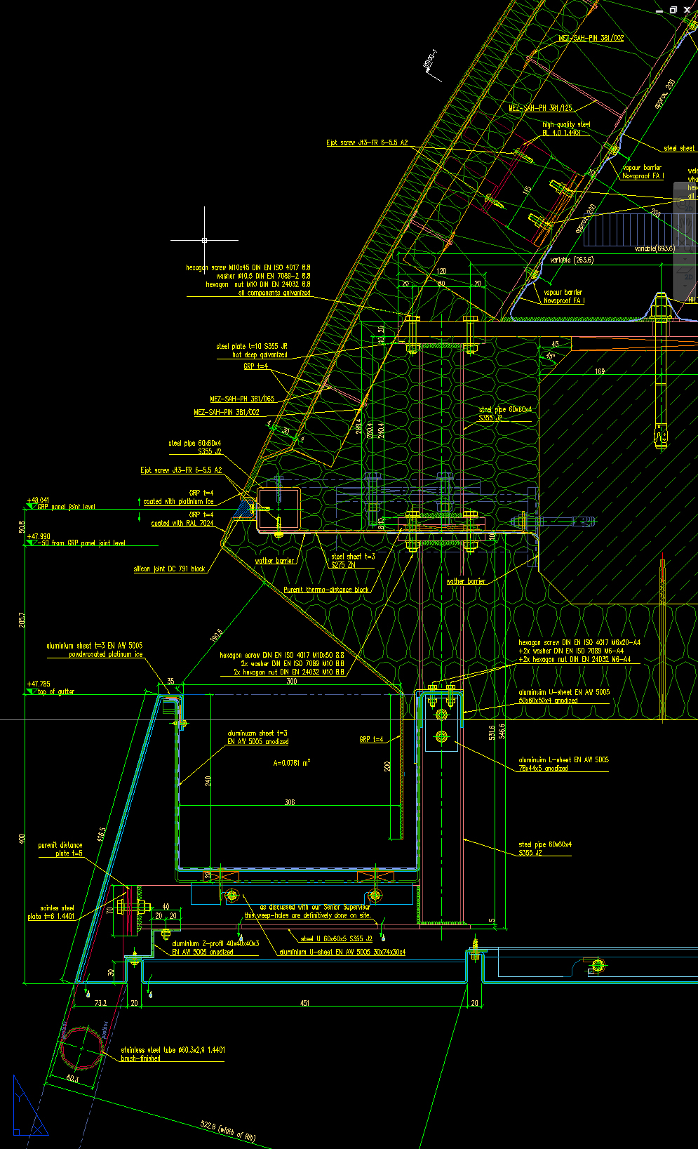

Hier mal die gleiche Zeichnung im Vergleich.
Seih ehrlich, was ist das übersichtlichste?
Jetzt sag bitte nicht Weiß oder Schwarz.
Such mal das Futter mit 1,5mm Dicke oder ne Folie.
In der Farbigen habe ich das in 0,2 Sekunden gefunden.
In Weiß oder Schwarz findet sich ja kein Mensch zurecht.
PS: Und das ist eine winzige Zeichnung. Eine richtige willst du nicht sehen.

Aber nur die Zeichnung am PC ist in Farbe.
Das ganze wird, wie ich oben schon beschrieben habe, und wie du auch erkannt hast, immer in "Monocrom" ausgedruckt.
Nur wenn man speziell Farben will, stellt man die Linie Text ect. ect. auf RGB um und TA DA alles ist Monocrom bis auf das editierte.
Z.B. so wie im Anhang:
Nur löst das men Problem nicht. Ein Bild in Farbe zu drucken, wenn Monocrom eingestellt ist.
