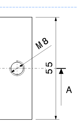

Hallo Leute!
Leider habe ich aus nicht erklärbaren Gründen vergessen vor dem Update auf V5R19 meine Konfigfiles zu speichen.  Daher muss ich nun alle Einstellungen neu machen.
Zum Thema: Ich suche die Option unter Tools -> Standarts in der der Abstand zwischen der Maßlinie und der Geometrie eingestellt wird. Im angehängten Bild seht ihr was ich meine. Ich möchte das die Maßlinie bis zur Geometrie reicht und kein kleines Offset vorhanden ist.
Ich werde bald kirre weil ich die Einstellung nicht finde.  Mit dem Adminmodus bin ich soweit vertraut.
Grüße und Danke im Voraus!

schau mal unter STYLES, da findest DU die ganzen Bemaßungsarten (z.B. Länge, Winkel, usw.)Muß für hede Bemaßungsart ausgewählt werden.
Z.B. Länge unter extension line gibt es left und right und da Blanking auf 0 setzen.
Das sollte es sein, was DU suchst.
Beate

Alles klar...
Vielen Dank! Das hat mir weitergeholfen!
