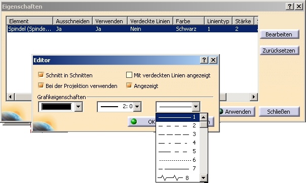

ich möchte Views mit Anbauteilen erstellen, wobei die Anbauteile in Strich2Punkt-Linien dargestellt sein sollen.
Ich möchte dies nicht alles nachträglich modifizieren, daher meine Frage:
Kann ich die abzuleitenden CATParts schon so einstellen, dass bei der View - Erzeugung die Anbauteile automatisch in einer anderen Linienart dargestellt werden? Über Layer vielleicht?
Danke für Antworten...

Ich würde den Anbauteilen eine bestimmte Farbe zuordnen.
Beim Ableiten die 3D Farben für die Ableitung verwenden (Drawing option)
Dann hast Du die Möglichkeit über die Suche alle Element mit dieser Farbe zu selektieren und auf einmal in die gewünschte Linienart umzustellen.

Hallo milemma,
das geht auch mit Eigenschaften überlagern (overload Properties) aus dem Kontextmenü der Ansicht. Du musst nach Aufruf des Befehls das Bauteil in der ansicht anklicken und kannst anschließend die eigenschaften bearbeiten, unter anderem auch die Linien.

anbei ein Makro (VBA), dass dir vielleicht helfen kann.
Anbei noch ein Link zum Erstellen eines VBA Projects
Die Lösung von Mörchen ist natürlich auch nicht schlecht/eine Überlegung wert. Nur wenn man mehrere Bauteile drinnen hat wird es dann recht mühselig alle zu selektieren.
Edit: Voraussetzung dafür ist natürlich die Ableitung mit den 3D Farben bzw. die Aktivierung der Farben über die Viewproperties (siehe Beitrag von Martin).
