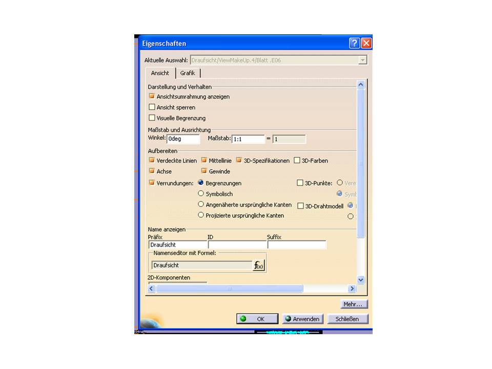

sind die Gewinde den in den Zeichnungsansichten eingestellt? RMT auf Ansicht -> Properties -> Thread
MFG Daniel

Ja haben wir.

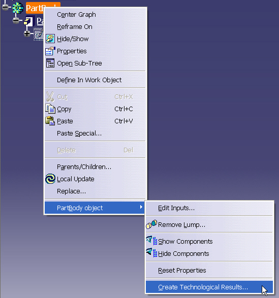

das Problem kenn ich. Du mußt hierbei die "Technological Results" weiterkopieren. Diese erstellt man mit RMT auf den Body -> xx.Object -> Create Technolocial Results.

Findest Du im Kontextmenue von Bodys. Die sind dazu da um z.B. Gewinde in Zeichnungen anzuzeigen wenn das Gewinde durch "kopieren-->Einfügen als Ergebnis" erzeugt wurde. Da gab es früher schon mal Probleme. Die gibt es aber "erst" seit R16 (wenn mich nicht alles täuscht).
