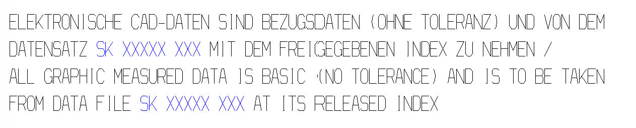

ich erstelle Katalogtextvorlagen für Drawings in deutscher und englischer Sprache (siehe Bild). Der schwarze Text darf nicht geändert werden. Beide blauen Texte sind gleich und müssen geändert werden.
Nun möchte ich, daß der erste Text geändert wird und der Zweite sich automatisch mitändert.
Ist daß möglich?

ich würde mir einen Parameter mit dem Namen "x" erstellen, der dann deinen Wert für das Text enthält.
Danach Doppelklick auf den Text, damit dieser aktiv ist -> RMT -> Atribut Link -> Parameter auswählen -> Ok
Am besten du "sperrst" dieses Textfeld indem du bei den Optionen des Textfeldes Pickable/Auswählbar rausnimmst. Somit kann man nur meht über den Parameter den Wert/Text verändern. Um den Text wieder anklicken zu können, mußt du diesen über die Suchfunktion auswählen und die Optionen Pickable/Auswählbar wieder aktiv schalten.

so einfach wird das nicht funktionieren. Ich kenne von einem Kunden genau so ein Programm mit dem die Standard Texte eingefügt werden und nur bestimmte variable Textbausteine geändert werden können. Das hat aber ein professioneller Programmierer erstellt.
Das mit dem "nicht pickable" halte ich auch nicht wirklich für praktikabel. Wenn man jedes mal erst über die Suchfunktion gehen muss um den Text nur zu verschieben dauert das ja ewig. Vor allem weiß der Nutzer doch gar nicht ob das jetzt Text.4 oder Text.25 ist.

danke für die Antworten. Ich habe für die blauen Texte einen Parameter erzeugt und diesen mit Atribut Link verknüpft. Innerhalb dieser Zeichnung funktioniert es. Dann habe ich diese Zeichnung als Katalog abspeichert und in einer neuen Zeichnung den Text als Detail eingefügt. Ergebnis ist:  beide blauen Texte sind unabhängig änderbar und der Parameter über den ich die Texte gesteuert habe ist in der neuen Zeichnung nicht vorhanden. Kann ich den Parameter in einer 2D Komponete einfügen?
Klappt es dann?
Zur Info :
Aus Datenschutzgründen habe ich nur einen Teil des Textes als Bild beigefügt. Je nach Teil, ob Stanzteil, Kunststoffteil, Federn usw. kommt ein anderer Text in die Zeichnung. Teilweise sind diese Texte identisch. Die schwarzen Texte dürfen nicht geändert werden. Die Texte in die geändert werden müssen, habe ich blau eingfärbt. Die im Bild gezeigten blauen Texte stehen für den Namen des 3D Teils, daß sich bei jeder Zeichnung ändert. Ich habe weitere Texte, wie z.B. Material Recycle Code der im deutschen und im englischen Text angegeben werden muß. Diesen Text habe ich schon so umgestellt, daß er nur einmal geschrieben werden muß. Der Textblock kann auf der Zeichnung frei positioniert und verschoben werden. Die blauen Texte sind mit Positional Link zum schwarzen Text verknüpft. Jetzt fehlt nur noch die Verknüpfung der gleichen Texte die in deutscher und englischer Sprache vorkommen.   Schön wäre es, wenn es eine Lösung gibt.

@V5Maus: ich denke das Problem liegt daran dass der Parameter in der neuen Zeichnung nicht vorhanden ist. D.h. es müsste eine "Masterzeichnung" geben die den Parameter enthält.
Ehrlich gesagt komme ich mit den Atributverknüpfungen selber nicht zurecht.
Wäre es nicht möglich mehrere Zeichnungsvorlagen zu erstellen die dann für ein Stanzteil, Spritzgussteil usw. verwendet werden müssen?

wenn der Text als "2 Texte" erstellt wird, der eine nicht pickable, der andere (für die Nummer) offen, und dann als 2D-Komponente auf der Hauptseite eingesetzt wird, kann man doch "2D-Komponente zugänglich machen", auf dem Detailblatt den offenen Text überschreiben, und auf der Hauptseite bleibt das Ganze beweglich, weil 2D-Komponente. Falls Detailblätter erlaubt sind.
Also den Grundtext mit genügend großen Lücken schreiben und zusätzliche Textfelder mit XXXX in die Lücken schieben. Dann den Grundtext sperren. Und so als Katalogteil ablegen.
