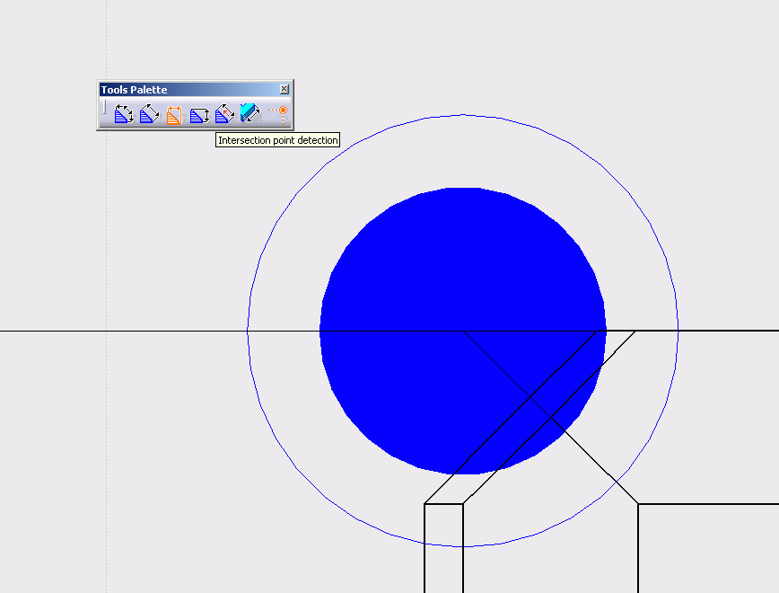

ich habe natürlich einen Frage zu Catia Drafting. Wenn ich mit Intersection point detection arbeite, dann bekomme ich automatische die schönen großen blauen Bobbel. Ich habe hier schon gesucht und auch einen Beitrag gefunden, allerdings hat mir das deaktivieren der Constrains nicht geholfen, leider deshalb, weil ich in der Drafting keine Constraints gefunden habe unddas Gefühl habe furchtbar blöd zu sein :-)
Kann mir jemand sagen wie ich die blauen Bobbel (siehe Bild) weg bekomme und was diese tollen blauen Bobbel eigentlich genau für einen Sinn und Zweck haben?
Vielen Dank!

Habe das Bild vergessen... natürlich.

ich glaube, die Bobbeles kann man abstellen, wenn man das Icon "Bedingungen anzeigen" in der Symbolleiste "Tools" inaktiviert.

vielen herzlichen Dank. Hat prima funktioniert. Mal wieder nur ein Klick den ich NIE gefunden hätte.

der blaue "Bobbels" stellt einen Coincident-Constraint dar.
Wenn du Schnittpunkte oder theoretische Ecken bemaßt, wird der Punkt mit diesen Constraints "festgelegt".
Eigentlich sollten die "Bobbeles" nicht mehr erzeuigt werden, wenn die Funktion "Create Detected Constraints" abgeschaltet ist.
