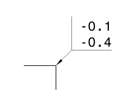

Hallo zusammen
Ich habe folgenden Wunsch. Wir müssen über dem Zeichnungskopf das Symbol für Kanten gebrochen darstellen. Im Anhang ersichtich. Wird im Drawing mit 2 Linien und einem Text mit Pfeil gezeichnet.
Da draussen weiss bestimmt jemand wie man das am besten löst. Macro, Katalog? Mit einem Katalog habe ich es nicht
hingekriegt. Da das Symbol ja in eine Ansicht oder direkt aufs Blatt eingefügt werden muss.
greetings jo

mit einem detail würde ich das auch machen. auch wie du es vorhast in einem katalog verwalten.
-erzeuge dir im Drafting ein detail sheet
-dort siehst du dann bereits eine view, in die du dein symbol konstruierst.
-kannst nun in dieses oder auch andere detailsheets beliebig(?) viele views(details) einfügen
-sichere die zeichnung!
-sichere die zeichnung als dateityp *.catalog.nur die detailblätter werden darin verwaltet.
nun kannst du aus deinem katalog die details aufrufen. kannst auch das drafting-forum mal nach details oder katalog durchforsten.

Mich würde mal interessieren ob es das Kanntensymbol nicht fertig gibt!? Also, Icon klicken einfügen und fertig!?
Kann mir jemand sagen ob es diese möglichkeit gibt. Wenn ja wo?
Gruß jones

nun ja, programmieren kann man viel ;-)
aber mit bordmitteln geht das nicht
gruß, tom

Also mit dem Katalog hat es tip top funktioniert. Danke übrigens!
Ich finde es relativ komfortabel. Solange ich von einem neuen Drawing starte.
Versuche ich aber eine bestehende Zeichnung mit einer Vorlage zu ergänzen wird die Anordnung, der einzelnen Objekten innerhalb der Vorlagenansicht verschoben.
Kennt das Problem jemand?
Zudem nervt die abhängigkeit zum Katalog. Es muss jedesmal manuell über rechte Maustaste -> Objekt 2D.Komponente -> 2D-Komponente zerlegen getrennt werden.
Kann das im Katalog irgendwo definiert werden, das die Verknüpfung zum Katalog beim einfügen getrennt wird? Denke das ist erst in R17 möglich oder?
