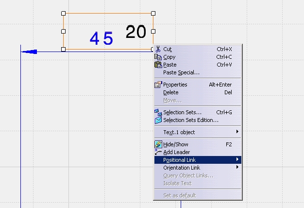

... wenn Du die Toleranz als eigenständigen Text mit einem Rahmen erzeugst, kannst Du diesen mit der Funktion "Positional Link" an das Maß dranhängen. Ist zwar umständlich, aber das Ergebnis müsste ok sein.

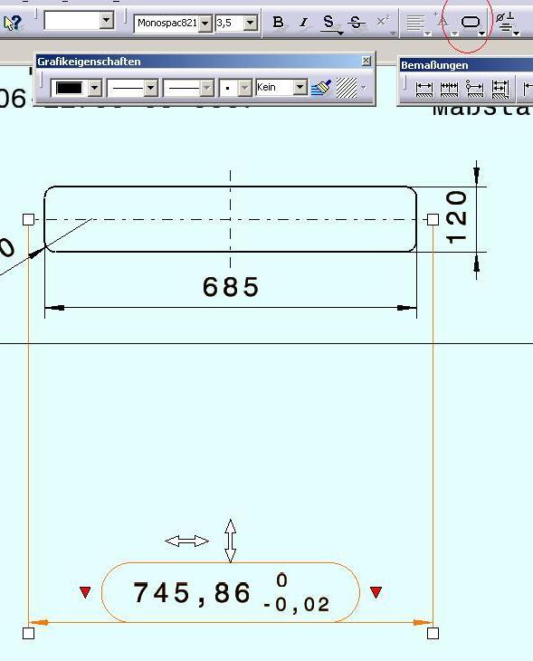

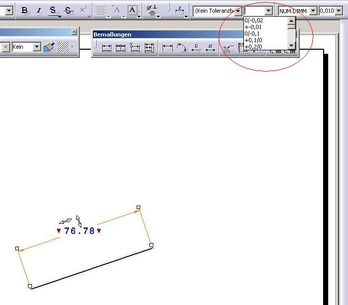

Hi zusammen,
ich mach's normalerweise anders (siehe Bild). Von mir aus es ist einfacher und Schneller.

Hallo Power
ich glaube du hast da was falsch verstanden. Es ging nicht darum Toleranzen anzusetzen, sondern darum die Toleranz mit in den Ovalen Rahmen zu bekommen.

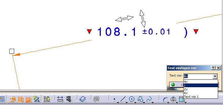

Etwa so was (siehe Bild)? Dann würde ich unter Tools>Optionen>Mechanische Konstruktion>Drafting>Manipulatoren>Änderung alle Häckchen einschalten. Dann kannst Du in der Zeichung aus ein mass klicken und davor erscheint ein rotes Dreieck, mit deren Hilfe kannst die Klammer setzen.

erstellt am: 25. Aug. 2005 11:33    Editieren oder löschen Sie diesen Beitrag!  <-- editieren / zitieren -->   Antwort mit Zitat in Fett Antwort mit kursivem Zitat    Unities abgeben: 1 Unity (wenig hilfreich, aber dennoch)2 Unities3 Unities4 Unities5 Unities6 Unities7 Unities8 Unities9 Unities10 Unities
Sorry aber ich muss dir leider sagen Du leigst schon wieder falsch.
Schau mal in den Anhang der Durchmesser 5 so hatte ich es, so wollte ich es aber nicht. Wollte es so wie das Mass 6,5. Es ging darum die Toleranz in das Oval zu bekommen so wie Mass 6,5

Hallo Dieter,
Danke für Deine Erklärung und Dein Verständnis. Ich habe endlich verstanden was Du brauchtest. Ich habe das allerdings geschafft, ohne Properties zu benutzen (Bild).
