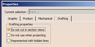

Hallo Zusammen,
mein Problem ist die Darstellung von Schrauben (Zeichnung aus Product abgeleitet, dann Schnitt erstellt). Die eingebauten Schrauben werden geschnitten dargestellt, jetzt habe ich über Schnitt..Eigenschaften..Überlastungseigenschaften bereits geschafft, die Schauben als nicht geschnitten darzustellen, allerdings werden die Schauben, bzw die Umgebung nicht mehr normgerecht dargestellt...
Kann wer helfen,
uli

Hallo Uli,
besser ist die Eigenschaft nicht schneiden im Part zu machen.
Wie geht das ?
Im Produkt auf die SChraube gehen - Eigenschaften aufrufen. Den Ordner Drafting aufmachen --> da gibt es einen Menuepunkt, der heisst sinngemaess: Teil in Schnitten nicht schneiden.
Dann sollte die Zeichnung wissen, was zu tun ist.
Catrin

Hallo Catrin,
danke für die schnelle Antwort, klappt leider noch nicht...
wie beschrieben, wähle ich im Product die Schraube aus (ist übrigens aus nem ISO Standard Katalog...), Eigenschaften..Zeichnungserstellung..Zeichnungseigenschaften..
Dann drei Punkte zur Auswahl:"Kein Trennvorgang in Schnitten", "Nicht bei der Projektion verwenden", "Mit verdeckten Linien angezeigt"
Hab alle probiert, es klappt leider nix...
Vielleicht hast Du, oder wer anders noch ne Idee
Danke im Voraus...
Uli

in den Properties der Zeichnungsview noch zusätzlich 3D Spec anhaken, dann sollte es gehen.

OK, Danke, jetzt tut sich was, allerdings immer noch nicht das gewünschte...
Im letzten Beitrag hab ich noch ein GIF hingehängt, jetzt ist die Darstellung am Bildschirm, wie im GIF ungeschnitten, leider aber noch nicht normgerecht...
