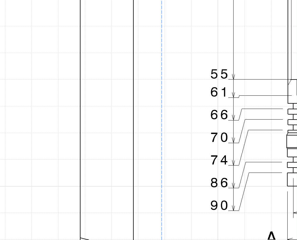

Hallo Kollegen,
wer weiss wo man den Offset zwischen den Maßlinien der Kettenbemassung voreinstellen kann? Die Sind ca. 10 mm auseinander und dazwischen hätte noch eine Maßzahl locker Platz. Ich wollte einen Wert von 4 mm voreinstellen, damit die Maße nicht so weit gefächert werden. Seit R14 gibt es keine Möglichkeit mehr nachträglich und überhaupt den Knick in der Maßhilfslinie (abgesetzte Maßhilfslinien) zu beeinflußen. Wo ist und wie heißt dieser Paramater der das ganze steuert?
Gruß leo666

hi leo,
meinst du das hier? --->
gruß, tom

Hallo tom,
die Einstellungen in Tools Optionen haben das keine Asuwirkung; es muß irgend ein Parameter in der ISO.xml sein.

erstellt am: 12. Apr. 2005 08:29    Editieren oder löschen Sie diesen Beitrag!  <-- editieren / zitieren -->   Antwort mit Zitat in Fett Antwort mit kursivem Zitat    Unities abgeben: 1 Unity (wenig hilfreich, aber dennoch)2 Unities3 Unities4 Unities5 Unities6 Unities7 Unities8 Unities9 Unities10 Unities Nur für leo666 10 Unities + Antwort hilfreich
schau mal in den Standards der betreffenden XML unter der Kategorie
DRAFTING ->
    BEMASSUNG ->
      CUMLxxxx
nach.
Da kannst du alle Parameter voreinstellen. Die Bilder erklären dir die Parameter.

Hallo Zico,
schönen Dank f. deine Antwort.
All diese Parameter hab ich schon durchexerziert. Keiner beeinflußt mein gewünsches Ergebnis.

Hallo Leo,
das ist etwas umständlich aber so gehts.
Ausgangssituation: Du hast eine Cumulated Dimension mit "Dimenson System selsction Mode" erstellt und möchtest die "Width" eines Funnels verändern.
1. Schritt: Auf das Maß gehen -> RMT - Properties - System - "Automatically add funnel" deaktivieren
2. Schritt: Unter den Properties auf das Sheet "Extension Line" gehen. Die Funnel Parameter sind noch immer gedimmt.
3. Im Properties Fenster "Apply" selektieren. Jetzt ist die Check Box  "Funnel" aktiv.
4. Check Box "Funnel" deaktiveren und aktivieren. -> Die Funnel Parameter können jetzt für das System editiert werden.
Ich habe das in der Dassault Original Umgebung für den ISO Standard probiert, falls das eine Rolle spielt.
