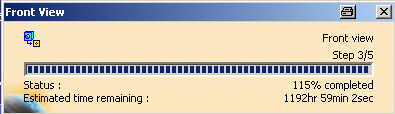

hi leute!
das eine zeichnungsableitung lange dauern kann war mir schon bewusst, aber....
folgendes bild wollte ich mit der gemeinde teilen:
na dann gehe ich mal 50 tage auf urlaub, bzw wieviel % werden es denn noch.. :-)
mal spass beiseite:
ich leite nun schon mit cgr ab, denn bei exact ist mir catia nach 1,7GB im RAM mit command interrupted abgeschmiert (obwohl ich eigentlich 2GB RAM hab, und dann noch auslagerungsdatei).
ich brauche eigentlich exact, denn ich wollte ein paar masse setzen, bzw ich muss einige schnitte durchführen (was ja in cgr oder approximate mode nicht geht).
was soll ich tun? wie macht ihr das bei richtig grossen assemblies - aufteilen auf mehrere DRWs?

Hallo Mario,
mach doch die Schnitte im exact mode (umschalten in den Tools nach Erzeugen der Front View im CGR oder Approx.Mode)

leider nicht möglich, da es nicht mal im cgr mode eine ableitung gibt - selbst nach 2,5h mit progress bar jenseits von 150% kommt nix mehr (scheint sich totgelaufen zu haben).

das mit den 1.7GB ist leider häufig der Grund für Abstürze. Ist dann auch egal, ob UNIX oder Windows (oder auch Pro/E oder V5)... -> 32bit Problem.
Die Anhebung der Speichergrenze auf 3GB ist glaube ich nur für XP und nicht für 2k möglich. http://www.microsoft.com/whdc/system/platform/server/PAE/PAEmem.mspx
Große Zeichnungen sind allgemein ein Problem in V5. Arbeitest Du mit oder ohne Cache-Management?
Grüße,Christian Willmann

soweit ich das beurteilen kann sind die cgr files wohl da - ich sehe sie ja beim laden des produktes, oder meinst du was anderes?
ich denke christian hat recht, denn es ist mir schon bei versch. produkten aufgefallen, dass bei erreichen von ca 1,7GB die ganze sache mit command interrupted abschmiert.
in den abend traces ist dann zumeist von memory violations die rede.
leider hab ich "nur" win 2000 pro und lt. meinen bisherigen recherchen kann man hier keinen 3GB switch in der boot.ini setzen. der würde möglicherweise mein problem lösen, aber sicher bin ich mir da auch nicht. hab ja keine ahnung wie gross mein komplettes produkt in design mode wirklich ist.
da kann man nur auf 64bit OS hoffen, aber bis sowas bei uns eingeführt wird.... ich krieg ja nur alle 3 jahre einen neuen rechner und bis dahin hab ich noch einige zeit zu warten.
was mich aber interessieren würde ob schon jemand erfahrungen mit dem 3GB switch gemacht hat.
geht das denn wirklich - und vor allem bringt's was?
wenn ich solche erfahrungsberichte hätte, dann könte ich mit meinen sysops reden, ob ich nicht vielleicht win XP pro bekommen könnte. manche laptops hier in der firma laufen mit dem, und die hängen ja auch am netzwerk.

mein hauptproblem ist, das es nicht möglich ist alles in design mode zu laden. bei ca. 1,7GB speicherauslastung bricht catia mit command interrupted und zumeist dann auch OK to terminate ab. deswegen gibt's auch kein DRW (denke ich).
in den abend trace files ist dann was von memory violation die rede.
ich denke was mir hier helfen würde wäre winXP pro mit dem 3GB switch in der boot.ini, aber ob ich ein neues OS kriege ist fraglich (bei uns ist halt W2KWindows 2000 standard).

bis jetzt hab ich mir so geholfen:
hab das ganze ding in vorder / mittel und hinterteil zerlegt (jedes mal ein eigenes produkt). ist zwar ganz schön aufwendig gewesen, aber was hilft's.
nun hab ich mal vom vorder bzw mittelteil eine zeichnungsableitung im exact mode gemacht - siehe da so klappt es (hofe beim hinterteil klappts auch noch, aber ich bin guter dinge).
ich denke es ist ein speicher problem, das ganze ist einfach zu viel auf einemal.
mein plan ist nun die 3 zeichnungen nochmal zu speichern, aber dieses mal jede einzelne ansicht isolieren. nun kann ich mir die 3 isolierten einzelteile in einer neuen zeichnung per copy paste zusammenstellen (zusammenbau auf raten so zu sagen).
alle nichtisolierten zusammkopieren trau ich mich nicht, denn dann versucht catia womöglich wieder mal alles auf einmal laden zu wollen, und dann geht nix mehr. und die performance in den 3 teilprodukten ist eigentlich ganz gut.
ist zwar jetzt nicht mehr so komfortable bei änderungen (muss das produkt wo sich was geändert hat updaten (im DRW), dann diese ansicht wieder isolieren und in der zusammengestückelten zusammenbauzeichnung ersetzen), aber dafür krieg ich nun schnitte usw., so wie ich es will.
falls wer ander ideen hat nur her damit...

Hallo Mario,
hast Du eine Lizenz für den DMU-Optimizer? Wenn ja, dann hätte ich eine Lösung, wie Du zumindest Ansichten und Maße in Deine Zeichnung bekommst. Schnitte gehen vielleicht auch - hängt von den Anforderungen ab.
1. Zeichnung ableiten: für jede Ansicht im DMO eine Silhouette erzeugen (aus den tessilierten Daten). Von jeder Silhouette eine Ansicht erzeugen.
2. Maße in die Zeichnung: Wenn Du Bemaßungen brauchst, die in den CGR-Ansichten nicht so ohne weiteres abgreifbar oder zu ungenau sind: In einem Part die Punkte, Kurven,... erzeugen, die die Geometrie repräsentieren, an denen die Bemaßung hängen soll. Von dem Part in der Zeichnung für jede vorhandene Ansicht eine weitere Ansicht erzeugen, Bemaßung rein und über die entsprechende CGR-Ansicht legen.
3. Schnitte (mit geringen Anforderungen): In Deiner Originalbaugruppe Sectionings erzeugen und als Parts exportieren. Dann von den Parts Views in der Zeichnung erzeugen. Das gibt halt nur SectionCuts, keine SectionViews. Schraffuren müssen von Hand erzeugt werden, wenn's überhaupt möglich ist.
Soweit der grobe Ablauf. Durchgeführt an einer Baugruppe, die so ungefähr (Anzahl Komponenten, Datenmenge) Deiner entsprechen dürfte. Wenn Du noch weitere Details brauchst, melde Dich einfach.

tolle sache - sieht so aus als hätte jeder so seine methode mit den momentanen beschränkungen bzgl. speicher fertig zu werden.
die idee mit dem als part abgeleiteten sectioning hatte ich schon mal, die hab ich aber verworfen, weil ich leider manchmal section view benötige (bzgl schraffur wär's mir ziemlich agal)
bin mal gespannt auf weitere vorschläge...

Für alle die mit Zeichnungsableitung großer Baugruppen zu tun haben:
Habe mit R14 SP1 ein paar Tests durchgeführt, die sehr vielversprechend verlaufen sind:
Baugruppe mit etwas mehr als 1500 Parts im Visu-Mode.
In den Options bei Drafting die Views auf "Approximate" mit Wert 4.
Ansicht abgeleitet auf leistungsfähiger IBM. Dauer ca. 4-5 Min.
Schnitte von so abgeleiteten Ansichten ist nun möglich - inklusive Schraffur. Dauer pro Schnitt auch ca. 5 Min. Abgesetzte Schnitte mit Schnittverlauf als Sketch in einem Part geht auch.
Meine Zeichnung hatte zum Schluss 4 Projektionsansichten und zwei Schnitte. Dateigröße war kanpp 10 MB.
Was noch nicht geht: Man kann zwar die Overload Properties einer Schnittansicht auswählen, und einzelne Parts als nicht geschnitten definieren, hat aber keine Auswirkung. Vielleicht tut sich da noch was. Parts von der Projektion ausschließen funktioniert hingegen.

es keimt hoffnung...
nun muss ich nur noch warten bis ich upgraden darf :-)
