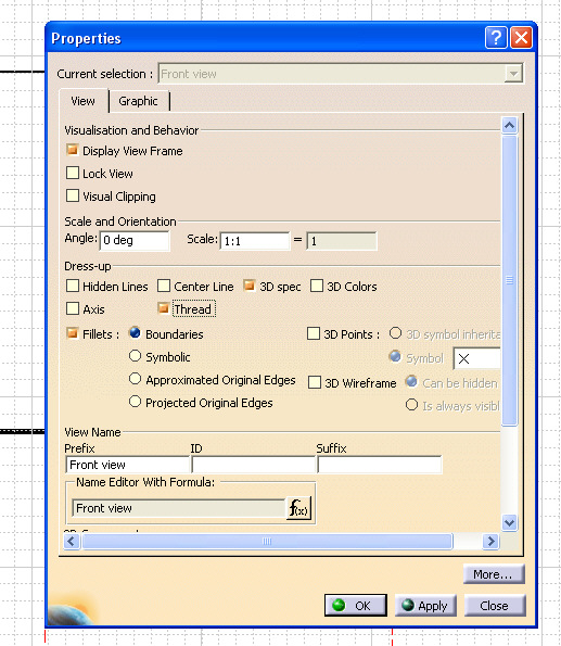

ich habe auf eine Bohrung mit Standardgewinde M10 auf einem Körper erstellt. Wenn ich die Zeichnung dieses Körpers ableite ist kein Gewinde sichtbar, ich kann auch keine Gewindebemaßung vornehmen. Wie kann ich die Gewindelinien sichtbar machen? Liegt es an einem Einstellungsfehler oder muss ich eventuell Standardgewinde aus einer Datei laden?

hast du es in den vieweigenschaften aktiviert?
eigenschaften der view-anzeigen-gewinde!

erstellt am: 18. Mai. 2004 14:47    Editieren oder löschen Sie diesen Beitrag!  <-- editieren / zitieren -->   Antwort mit Zitat in Fett Antwort mit kursivem Zitat    Unities abgeben: 1 Unity (wenig hilfreich, aber dennoch)2 Unities3 Unities4 Unities5 Unities6 Unities7 Unities8 Unities9 Unities10 Unities Nur für jan1979 10 Unities + Antwort hilfreich
in den eigenschaften der view! rechte maustaste - eigenschaften! schau dir das bild an!

Prima,

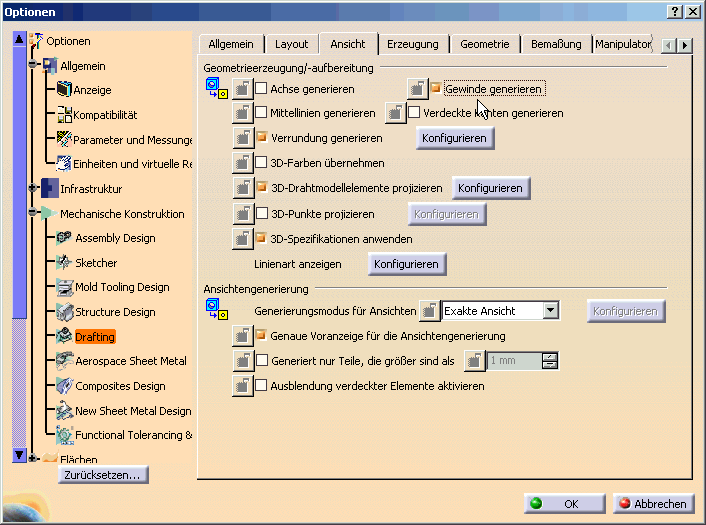

da lag der Fehler! Danke für die schnelle Hilfe! Ist es möglich diese Einstellung zu übernehmen oder muss ich jeweils bei der Ansicht die Gewindedarstellung aktivieren?

Hallo Jan,
das kannst du in den Tools -> Options generell einstellen (siehe Bild).
Kann sein, dass es bei dir etwas anders aussieht. Der Menüpunkt ist aber der gleiche.
